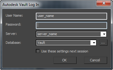

Vault 로그인 대화상자를 표시합니다. 사용자 이름, 암호, 서버 이름, 데이터베이스를 입력하고 확인을 클릭합니다. 서버 이름을 입력한 후 생략부호(...) 버튼을 클릭해 모든 가용한 데이터베이스를 표시하고 대화상자에서 하나를 선택합니다.
“다음 세션에서 이 설정 사용”을 켜 놓으면 향후 세션부터는 Vault 로그인 대화상자를 사용할 필요 없이 자동적으로 로그인 할 수 있습니다. 이렇게 하면 옵션
저장된 설정을 사용하여 로그인도 켜집니다.
로그인 설정은 3ds Max 루트 설치 폴더의 plugcfg₩ATSVaultLogin.ini 파일에 저장됩니다.
