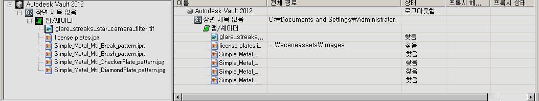

왼쪽: 트리 뷰 내의 자산 추적 대화상자 창
오른쪽: 테이블 뷰 내의 자산 추적 대화상자 창
자산 추적 대화상자 창은 현재 설정에 따라 트리 혹은 테이블뷰에서 현재 장면의 모든 자산의 리스트를 보여줍니다. 나열된 자산에는 장면 파일, 소재 등에서 장면에 사용되는 이미지, 외부 참조, 포토메트릭 파일이 포함됩니다. 기본적으로 렌더링된 이미지 같은 출력 파일도 창의 리스트에 나타납니다. 원할 경우 이 파일의 표시를 끌 수 있습니다.
또한 각 자산의 아이콘이 표시되어 자산(3ds Max 장면 파일, 맵 분기 등) 유형과 상태를 적절히 나타냅니다. 대부분의 상태 아이콘은 Vault 탐색기 도움말
