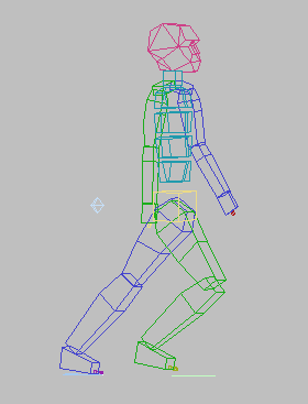

고무줄 모드에서 질량 중심이 Biped 뒤로 이동

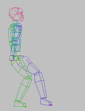

고무줄 모드에서 질량 중심이 Biped 앞으로 이동

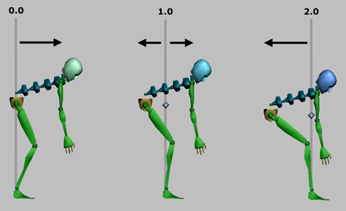

균형 요소는 Biped를 앞이나 뒤로 구부릴 때 Biped의 엉덩이와 스플라인을 보완하는 방법을 결정하는 애니메이션 가능한 매개변수입니다.
균형 요소는 Biped를 앞으로 구부릴 때 머리 및/또는 엉덩이가 원래의 수직 정렬에서 스윙되는 각도와 방향을 결정합니다.
스플라인을 애니메이션하여 Biped를 구부리기 전에 균형 요소를 0.0, 1.0 및 2.0으로 설정한 결과물
균형 요소 매개변수에는 0에서 2 사이의 아무 값이나 지정할 수 있습니다.
애니메이션에 영향을 주려면 균형 요소를 Biped를 애니메이션하기 전에 설정해야 합니다. 균형 요소를 애니메이션하여 애니메이션 전 과정에서 Biped에 구부리는 모션에 대해 서로 다른 반응을 제공합니다.
