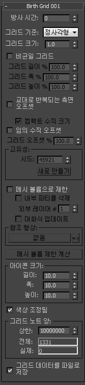

인터페이스
Birth 그리드는 상자 모양의 3D 그리드 내에 만드는 파티클의 위치를 지정합니다. 기본적으로 파티클은 균등한 간격으로 배치되지만 전체 간격은 그리드 크기 설정에 따라 결정됩니다. 이 값이 클수록 파티클 사이의 간격이 더 커지고 그 반대의 경우도 마찬가지입니다. 균등하지 않은 간격을 생성하려면 비균일 그리드를 설정하고 세 개의 숫자 설정을 사용하여 개별 축의 간격을 전체 간격의 백분율로 조정합니다. 그리드 크기와 선택적으로 그리드 길이/폭/높이 % 설정은 둘 다 그리드 내의 파티클 밀도를 지정합니다.
반대로 3D 그리드의 볼륨은 아이콘 크기 설정(길이/폭/높이)에 따라 결정되며 이러한 설정은 밀도에 영향을 주지 않습니다. 상자가 아닌 다른 그리드 모양을 얻으려면 메시 오브젝트에
메시 볼륨으로 제한을 사용합니다. 따라서 채워지거나 비어 있는 원하는 모양의 그리드를 만들 수 있으며, 외부 레이어 설정으로 셸 두께를 지정할 수 있습니다. 메시 볼륨 오브젝트에서 오브젝트를 중첩하면 볼륨 내에서 파티클의 임의 레이어를 지정할 수 있습니다.
- 방사 시간
- 연산자가 모든 파티클을 방사하는 프레임 번호입니다. 기본값은 0입니다.
Birth 그리드는 방사 시간 설정에 정의된 프레임에서 모든 파티클을 동시에 생성합니다. 파티클이 점차적으로 나타나도록 하려면 생성 이벤트에서 모양 연산자 없이 파티클을 생성한 다음 모양 연산자를 포함하는 다른 이벤트로 원하는 방식으로 파티클의 방향을 지정합니다.

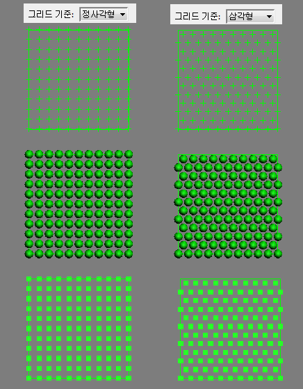

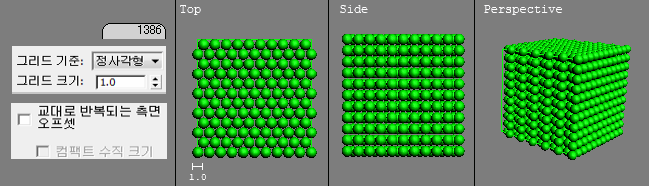

- 그리드 기준
- 단일 그리드 레이어에서 사각형 또는 삼각형 레이아웃으로 파티클을 압축하는 방법을 선택합니다. 두 가지 선택 사항은 다음 그림의 위에서 보이는 대로 표시됩니다.
사각형 삼각형

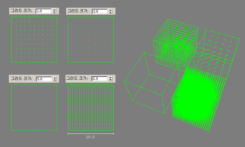

- 그리드 크기
- 그리드 노트 사이의 거리이며 각 파티클은 노트에서 생성됩니다. 비균일 그리드가 꺼진 상태에서 이 매개변수를 사용하면(다음 참조) 모든 노트가 서로 균등한 간격으로 지정됩니다.
서로 다른 그리드 크기 값 비교

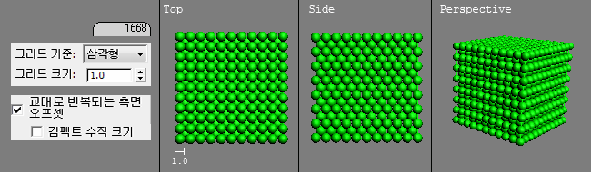

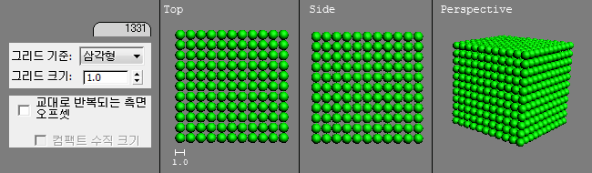

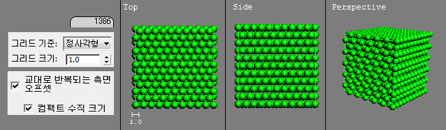

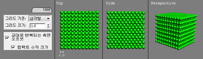

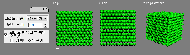

- 교대로 반복되는 측면 오프셋
- 보다 압축된 방식으로 파티클을 배치하며, 과일이 생산물 판매대에 쌓여지는 방식과 유사합니다. 설정하면 컴팩트 수직 크기를 사용할 수 있습니다.
- 컴팩트 수직 크기
- 그리드 크기가 레이어 사이의 거리가 아니라 레이어 파티클 사이의 거리인 경우 파티클을 더 압축된 상태로 유지하기 위해 수직 그리드 크기를 조정하는지 여부를 제어합니다.
서로 다른 그리드 기준 옵션에서 교대로 반복되는 측면 오프셋 및 컴팩트 수직 크기를 사용하는 것에 대한 예는 다음 그림을 참조하십시오.

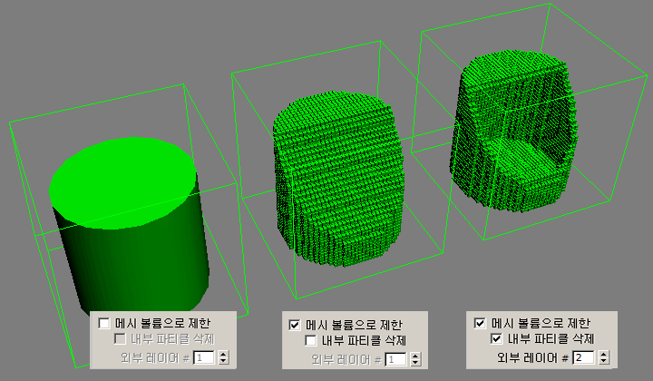

- 메시 볼륨으로 제한
- 설정한 경우 참조 형상(다음 참조)을 지정하면 Birth 그리드는 참조 오브젝트 내의 그리드 노트 위치에서만 파티클을 생성합니다. 즉, 참조 오브젝트가 최소한 부분적으로 연산자 아이콘 내부에 있어야 한다는 의미입니다.
팁: 이 기능을 사용하여 메시 오브젝트 모양으로 파티클 배열을 만듭니다. 내부 파티클 삭제 옵션(다음 참조)을 사용하면 파티클 배열이 다음 그림에서처럼 오브젝트 모양을 정의하는 셸 형식을 사용할 수 있습니다.
또한 연결로 단일 오브젝트에 결합된 중첩 메시 오브젝트를 레이어된 셸에 사용할 수 있습니다. 메시 볼륨으로 제한을 사용하면 연산자가 동심 표면의 각 쌍 내부에만 파티클을 배치하므로 내부 파티클 삭제를 사용하지 않고도 속이 빈 단면을 가져올 수 있습니다.
다음 그림에서는 두 개의 원통, 상자 및 구를 안쪽에서 바깥쪽으로 중첩했습니다. 열린 맨 위 및 맨 아래를 가져오기 위해 Birth 그리드 아이콘 높이를 줄이고 맨 위와 맨 아래가 중첩된 모양의 범위 내부에 오도록 위치를 지정했습니다.
주: 참조 형상의 내부에 있는 그리드 노트를 확인하는 프로세스는 그리드 노트 수 및 메시 토폴로지의 복잡성에 따라 길어질 수 있습니다. 계산 중에는 실행 중인 진행률 표시기가 프로그램 인터페이스의
상태 선(맨 아래쪽)에 나타납니다. 계산을 중단하려면 취소 버튼을 클릭합니다.
