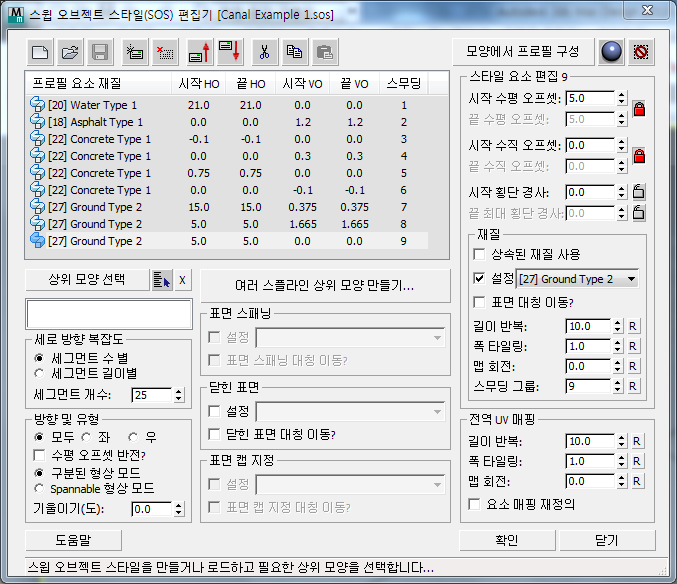

스윕 오브젝트 정의는 텍스트 기반 SOS(스윕 오브젝트 스타일)에 저장할 수 있습니다. 각 스타일에는 요소 세트가 포함되어 있습니다. 각 요소는 스윕 오브젝트 내의 단일 표면을 나타냅니다. 각 요소는 조정 가능하고 변경이 가능한 수평 및 수직 오프셋과 독립적 재질 채널 정의 기능을 제공합니다. 기본적으로 스윕 오브젝트는 CivilViewSurfaces 재질을 사용합니다.

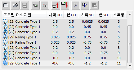

현재 스윕 오브젝트 스타일의 내용을 나열합니다. 각 라인의 리스트에는 개별 요소가 표시됩니다. 요소를 강조 표시하면 편집기의 나머지 컨트롤에 대한 세부 사항이 표시됩니다.
 새 스타일 시작
 새 스타일 시작 스타일 열기
 스타일 열기 스타일 저장
 스타일 저장 새 요소 추가
 새 요소 추가 선택한 요소 삭제
 선택한 요소 삭제 선택한 요소 위로 이동
 선택한 요소 위로 이동 선택한 요소 아래로 이동
 선택한 요소 아래로 이동 요소 잘라내기
 요소 잘라내기 요소 복사
 요소 복사 요소 붙여넣기
 요소 붙여넣기잘라낸 요소를 현재 스타일의 다른 위치에 붙여넣을 수 있으며 잘라내거나 복사한 요소를 다른 SOS에 붙여넣을 수 있습니다.

 [이름별 선택]이름별로 모양을 선택할 수 있는 대화상자(오브젝트 선택과 유사)를 열려면 클릭합니다.
 [이름별 선택]이름별로 모양을 선택할 수 있는 대화상자(오브젝트 선택과 유사)를 열려면 클릭합니다. 스윕 오브젝트 스타일은 단일 또는 여러 모양에 적용할 수 있습니다. 각 상위 모양은 하나 이상의 스플라인으로 구성될 수 있습니다. 스윕 오브젝트 스타일이 여러 상위 모양에 적용되면 매개변수 인스턴스가 자동으로 적용되어 단일 매개변수 세트를 모든 결과 스윕 오브젝트에서 공유하도록 할 수 있습니다.

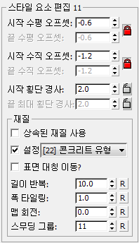

SOS 요소 리스트에 현재 강조 표시된 요소의 설정을 편집합니다. 각 요소는 스윕 오브젝트의 단일 표면을 나타내고 독립적 재질 채널 선택 사항과 함께 수평 및 수직 오프셋 기능을 제공합니다.
 시작 및 끝 수평 오프셋 잠금시작 및 끝 값을 잠그거나 잠금 해제하려면 클릭합니다. 이 값을 잠금 끄면 수평 오프셋이 스윕 오브젝트의 길이에 따라 달라질 수 있습니다. 기본적으로 잠겨 있습니다.
 시작 및 끝 수평 오프셋 잠금시작 및 끝 값을 잠그거나 잠금 해제하려면 클릭합니다. 이 값을 잠금 끄면 수평 오프셋이 스윕 오브젝트의 길이에 따라 달라질 수 있습니다. 기본적으로 잠겨 있습니다.  시작 및 끝 수직 오프셋 잠금시작 및 끝 값을 잠그거나 잠금 해제하려면 클릭합니다. 이 값을 잠금 끄면 수직 오프셋이 스윕 오브젝트의 길이에 따라 달라질 수 있습니다. 기본적으로 잠겨 있습니다.
 시작 및 끝 수직 오프셋 잠금시작 및 끝 값을 잠그거나 잠금 해제하려면 클릭합니다. 이 값을 잠금 끄면 수직 오프셋이 스윕 오브젝트의 길이에 따라 달라질 수 있습니다. 기본적으로 잠겨 있습니다.  [시작/끝 최대 횡단 경사 잠금]시작 및 끝 값을 잠그거나 잠금 해제하려면 클릭합니다. 시작 최대 횡단 경사 또는 끝 최대 횡단 경사 값을 잠그면 수직 오프셋을 변경해도 이 값에 영향을 주지 않으며, 잠금 끄면 영향을 줍니다. 기본적으로 잠금 해제되어 있습니다.
 [시작/끝 최대 횡단 경사 잠금]시작 및 끝 값을 잠그거나 잠금 해제하려면 클릭합니다. 시작 최대 횡단 경사 또는 끝 최대 횡단 경사 값을 잠그면 수직 오프셋을 변경해도 이 값에 영향을 주지 않으며, 잠금 끄면 영향을 줍니다. 기본적으로 잠금 해제되어 있습니다. 이 옵션을 설정하면 스무딩 그룹을 제외한 재질 그룹의 다른 설정이 비활성화됩니다.
간격 요소는 상위 모양과 스윕 오브젝트의 첫 번째 표면 사이에 표시되지 않는 오프셋을 만듭니다. 간격 요소는 스윕 오브젝트 스타일 요소 리스트에 "[간격]"으로 표시됩니다.
선택한 재질이 요소를 따라 반복되는 거리를 설정합니다. 기본값은 10.0(표준 단위)입니다.
이 옵션은 타일 적용 가능 텍스처 맵에만 유효하며 절차 텍스처 맵에서 사용될 경우 무시됩니다.
선택한 재질이 요소의 폭에서 반복되는 횟수를 설정합니다. 기본값은 1입니다.
요소의 매핑에 적용할 회전을 설정합니다.
요소에서 사용되는 스무딩 그룹 ID를 설정합니다. 기본적으로 스무딩 그룹은 프로필에 새 요소를 추가할 때 하나씩 증분됩니다.
유효한 스무딩 그룹 ID는 1에서 32 사이의 값입니다. 0 값을 지정할 수도 있으며, 이 값은 단일 프로필 요소에 세로 방향 스무딩이 적용되지 않도록 합니다.
이러한 설정은 표면 스패닝 및 닫힌 표면의 재질 매핑에 영향을 줍니다.
길이 반복, 폭 반복 및 맵 회전은 요소에 적용되는 것처럼 동작합니다.
