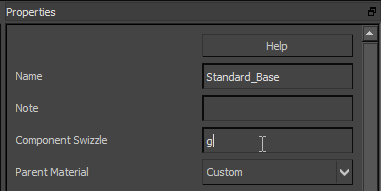

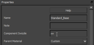

구성요소 스위즐 값 설정:
구성요소 스위즐 필드가 비어 있는 경우 기본값이 사용됩니다(즉, xyz의 경우 rgb).
왼쪽: 기본값: rgb = xyz
오른쪽: 구성요소 스위즐 = rrr

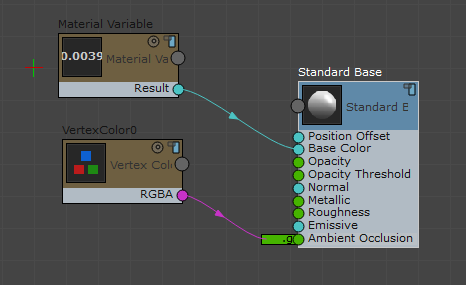

예: 정점 색상 녹색 채널을 주변 폐색에 연결:
이 절차는 이전 단원에서 계속됩니다.
재질 변수 노드를 그래프에 추가합니다. 유형을 Vector3으로 변경하고 해당 이름을 Color로 변경하고 Standard Base 노드의 기본 색상 입력에 와이어링합니다. 색상 맵이 모델에 기본 색상을 제공합니다.
float3 출력이 변환되어 자동으로 부동되고 r 채널이 기본적으로 사용됩니다.
이제 주변 폐색 값이 녹색 정점이 있는 모델의 해당 부분에 나타납니다.
주변 폐색의 정점 색상 제어에 대한 그래프
