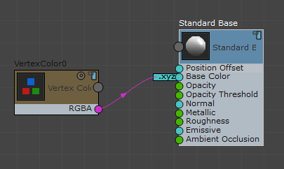

Stingray 셰이더 네트워크에 정점 색상 채널을 추가하려면
  1. 사용자 정의 Stingray 셰이더를 만듭니다. 새 그래프에는 Standard Base 노드만 있어야 합니다.
  2. 정점 입력 정점 색상 0 노드를 만들고(노드 브라우저에서 작업 영역으로 드래그 앤 드롭) Standard Base 노드의 기본 색상 속성에 연결합니다.

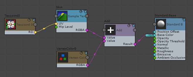

  1. ShaderFX 편집기를 다시 엽니다.
  2. VertexColor0 노드를 Standard Base 노드에 연결하는 와이어를 삭제합니다.
  3. 샘플링 샘플 텍스처 노드를 그래프에 추가합니다. 정점 입력 Texcoord0 노드를 그래프에 추가하고 맵 노드의 UV 입력에 연결합니다. 맵 노드에 읽을 수 있는 이름을 지정합니다(예: Skin).
  4. 수학 Add 노드를 그래프, 정확히 Standard Base 노드의 왼쪽에 추가합니다.
  5. Texture 및 Vertex Color 노드를 Add 노드의 값 입력에 와이어링한 다음 Add 노드의 결과를 Standard Base 노드의 기준 색상 입력에 와이어링합니다.
  6. ShaderFX 편집기를 최소화합니다.
  7. 재질 편집기에서 텍스처를 새 텍스처 맵에 할당합니다.
  8. 정점 페인트를 사용하여 오브젝트를 다시 페인트합니다.
    이제 Add 노드에서 텍스처와 정점 페인트 색상을 결합합니다.
