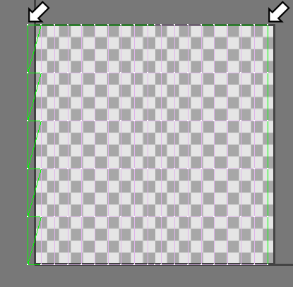

일부 3ds Max 원형에는 Mudbox에 적합하지 않은 기본 UVW 매핑 좌표가 있습니다. 예를 들어 원통의 기본 좌표는 0.0-1.0 범위의 테두리와 겹칩니다.
원통의 기본 매핑 좌표가 0-1 범위에 맞지 않고 왼쪽의 U 값이 1보다 작습니다.
좌표 범위가 0.0-1.0 범위 안에 완전히 속하거나 완전히 범위 밖에 있으면 Mudbox에 적합합니다.
이런 상황은 기본 좌표를 사용할 경우 및 UVW 좌표를 사용할 경우 UVW 둘러싸기 해제 수정자를 사용하여 설정할 경우 발생할 수 있습니다.
UVW 둘러싸기 해제 수정자를 3ds Max 원형에 적용하여 해결하십시오.
 (정규화 압축)을 클릭합니다.
 (정규화 압축)을 클릭합니다. 이 단계를 수행한 후 매핑 오류 없이 오브젝트를 Mudbox로 보낼 수 있습니다.
