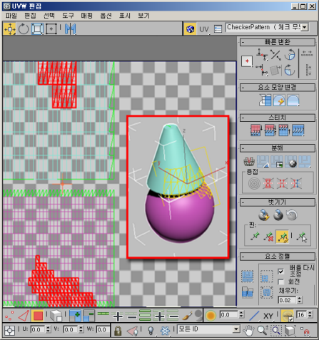

  7. UVW 편집 대화상자 (UV 편집 롤아웃 UV 편집기 열기)를 엽니다.
    기본적으로 편집기는 체크 무늬 배경을 표시합니다. 오브젝트의 재질에 맵을 표시하려면 설정을 변경해야 합니다.
  8. 편집기 위 도구 모음 오른쪽 끝에서 현재 CheckerPattern(체크 무늬)을 표시하는 드롭다운 리스트를 클릭하고 재질에 적용된 맵을 선택합니다.
    맵이 배경으로 표시됩니다.
    기본적으로 모든 UVW 클러스터가 표시됩니다. 한 번에 한 클러스터를 작업하려면 UVW를 필터링해야 합니다.
  9. UVW 편집 대화상자 아래 도구 모음에서 (선택한 다각형만 표시)를 클릭합니다.
    이때 편집기에는 뷰포트에서 선택한 다각형만 표시되고 나머지는 숨겨집니다. 표시할 다각형을 뷰포트에서 직접 선택하거나 명명된 선택 세트를 선택할 수 있습니다. 다음 단계에서 나중 방법을 사용합니다.
  10. 주 도구 모음에서 명명된 선택 세트 드롭다운 리스트를 열고 이름이 지정된 선택 집합 중 하나를 선택합니다.
    뷰포트는 선택을 활성으로 표시하고 선택에 대한 UVW 좌표는 UVW 편집 창에 표시됩니다.
  11. UVW 편집 창에서 하나 이상의 UVW 다각형을 선택하고 이동합니다.
    뷰포트에서 텍스처가 선택된 일부 오브젝트 메시 주위로 미끄러집니다.

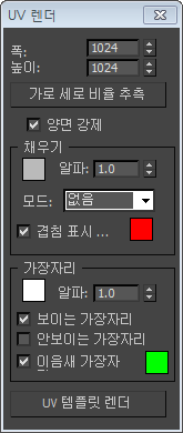

  2. UVW 편집 대화상자 메뉴 모음에서 도구 UVW 템플릿 렌더링을 선택합니다.
    UV 렌더링의 대화상자가 열립니다.
  3. 렌더링된 템플릿에서 사용할 출력 해상도의 폭 및 높이 값을 설정합니다. 원하는 폭을 설정한 다음 가로 세로 비율 추측을 클릭하면 일반적으로 만족스러운 결과를 얻을 수 있습니다.
    팁: 게임 및 기타 실시간 3D 엔진을 위한 텍스처 맵을 만들 때는 두 치수 모두 2의 거듭제곱(예: 256, 512, 1024 등)으로 설정해야 합니다.
  4. 필요에 따라 나머지 값을 변경합니다. 기본적으로 템플릿은 불투명한 흰색(알파=1.0) 가장자리로 렌더링되고 배경은 투명(배경 알파=0.0)하게 비어 있지만 UV 렌더링 대화상자에 설명된 대로 여기서는 다양한 옵션을 사용할 수 있습니다.
  5. 대화상자 아래에서 UV 렌더링 템플릿을 클릭합니다.
    비트맵으로 렌더된 템플릿이 있는 새로운 렌더링된 프레임 창이 열립니다. 출력물을 검사하고 변경해야 하는 경우 UV 렌더링 대화상자에서 이를 만들고 다시 렌더링합니다.
  6. 결과에 만족하면 렌더된 프레임 창 도구 모음에서 (비트맵 저장)을 클릭한 다음 파일 대화상자를 사용하여 파일 형식과 이름을 지정합니다. 저장을 클릭하여 파일을 내보냅니다.
    그리기 프로그램에서 렌더링된 투명도 정보를 사용하려면 TIF 또는 Targa와 같이 알파 채널을 지원하는 형식으로 저장해야 합니다.

벗기기 모드
빠르게 벗기기를 적용하고(이전 참조) 활성 상태를 유지하여 텍스처 좌표 레이아웃을 대화식으로 조정할 수 있도록 합니다. UVW 편집 대화상자 창에서 하위 오브젝트를 드래그하면 됩니다. 여기서 클러스터의 모든 정점을 고정된 정점 주위에 고르게 분포시킵니다. 벗기기 모드를 종료하려면 이 버튼을 다시 클릭합니다.
벗기기 모드가 활성 상태이면 벗겨낸 다각형이 고유한 색상을 사용하기 때문에 벗기기를 수행하는 텍스처 좌표 부분을 더 쉽게 확인할 수 있습니다. 색상은 기본적으로 보라색이며 색상을 조정하려면 색상 벗기기 설정을 변경합니다.
벗기기 모드를 활성화하면 자동으로 정점 하위 오브젝트 수준으로 전환되지만 모든 하위 오브젝트 수준에서 벗기기 모드를 사용할 수 있습니다. 또한 분리가 설정되면 벗기기 모드가 다른 텍스처 좌표에서 벗겨낸 클러스터를 분리합니다.
벗기기 모드가 활성 상태이면 이음새 편집점 간 이음새 도구로 이음새를 만들 수 있으며 이동하는 동안 자동으로 "벗기기"가 적용됩니다. 또는 편집기에서 가장자리 몇 개를 선택하고 분할 도구를 사용하여 가장자리를 분할하고 클러스터를 자동으로 다시 벗깁니다.
이동한 정점 자동고정이 설정되어 있을 경우(기본값) 벗기기 모드에서 하위 오브젝트를 이동하면 하위 오브젝트에 속한 모든 정점이 고정됩니다(잠금).
