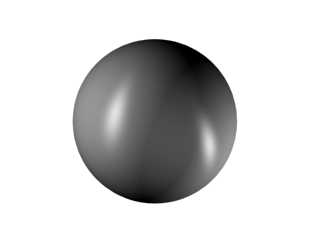

비등방성 셰이더가 타원형의 "비등방성" 강조 표시가 있는 표면을 만듭니다. 이러한 강조 표시는 머리카락, 유리 또는 결이 있는 금속을 모델링하는 데 적합합니다. 기본 매개변수는 블린 또는 퐁 음영 처리를 위한 것과 유사하고 (반사광 강조 표시 매개변수는 제외) 분산 수준 제어는 오렌-네이어-블린 음영 처리를 위한 것과 유사합니다.
비등방성 강조 표시는 U, V 차원이 다른 타원형입니다.
비등방성은 두 직각 방향에서 본 강조 표시의 크기 차이를 측정합니다. 이방성이 0일 때 차이는 없습니다. 강조 표시는 블린 또는 퐁 음영처리처럼 원형입니다. 이방성이 100일 때 차이는 최대입니다. 한 방향에서 강조 표시는 매우 선명하나, 다른 방향에서는 광택에 의해서만 조정됩니다.
