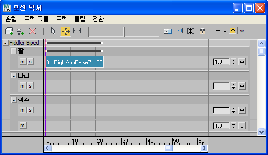

 클립 타이밍을 변경하는 경우 시작 및 종료 프레임 번호와 클립 시간 배율을 표시하는 것이 유용할 수 있습니다. 이렇게 하려면 모션 믹서의 기본 설정을 클릭한 다음 믹서 기본 설정 대화상자에서 적절한 옵션을 선택합니다. 옵션을 선택하면 모션 믹서 표시가 대화식으로 변경됩니다. 클립 속도를 변경하지 않고 클립 길이를 변경하려면 다음을 수행하십시오.
 (클립 트림)을 클릭합니다.
(클립 트림)을 클릭합니다.

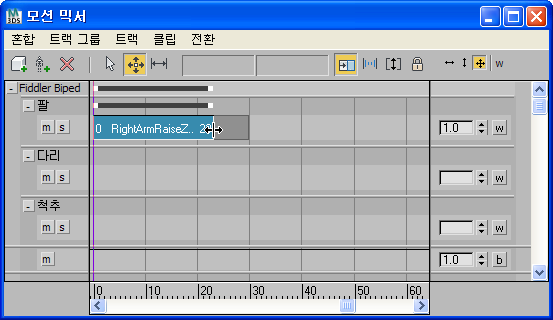

모션 클립의 트리밍된 끝에 회색 바가 나타납니다.
회색 영역이 사라집니다.

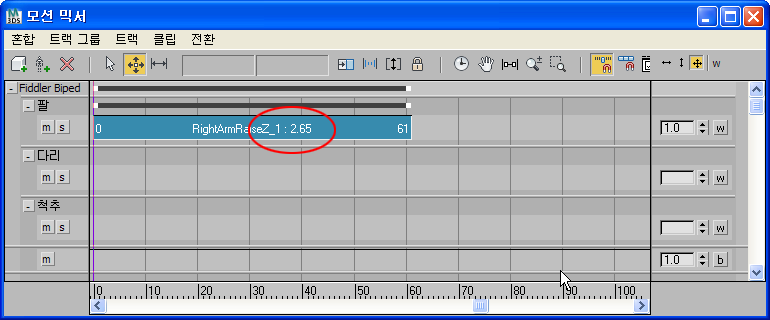

(클립 이동)을 클릭합니다.  (기본 설정)을 클릭하십시오. 믹서 기본 설정 대화상자에서 배율 조정을 설정합니다. 이렇게 하면 클립 이름 옆에 클립에 대한 비율이 표시됩니다.
