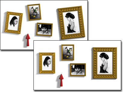

다중 오브젝트를 화살표 오브젝트와 정렬(각 사진이 다른 수정 방법으로 조정됨)
정렬할 오브젝트를 여러 개 선택하면 모든 오브젝트에 동일한 설정이 적용됩니다. 그러나 각 소스 오브젝트에 미치는 영향은 서로 다를 수 있습니다. 실제로 동일한 설정을 사용하여 개별 오브젝트를 동시에 정렬합니다.
