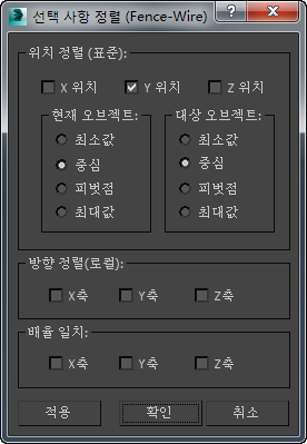

축에 오브젝트 정렬:
왼쪽: X 위치, 중심
오른쪽 위: Y 위치, 최소값
오른쪽 아래: Y 위치, 최대값
정렬할 오브젝트를 선택한 후 정렬 플라이아웃에서 사용 가능한 정렬을 클릭하고 첫 번째 오브젝트를 정렬할 다른 오브젝트를 선택합니다. 제목 표시줄에 대상 오브젝트 이름이 표시된 정렬 대화상자가 열립니다. 하위 오브젝트 정렬을 수행하는 경우 정렬 대화상자의 제목 표시줄에 "하위 오브젝트 선택 정렬"이 표시됩니다.

3ds Max에 선택 사항 정렬 대화상자가 열립니다. 필요한 경우 활성 뷰포트를 볼 수 있도록 대화상자를 한쪽으로 이동합니다.

선택 사항 정렬 대화상자가 나타납니다. 기본적으로 대화상자의 모든 옵션이 해제되어 있습니다.
이러한 설정은 정렬 중심이 되는 각 오브젝트의 점을 설정합니다.
소스 오브젝트가 대상 오브젝트를 기준으로 참조 좌표계의 축을 따라 이동합니다. 세 축을 모두 설정하면 현재 오브젝트 및 대상 오브젝트 설정을 고려하여 오브젝트가 가능한 한 가깝게 이동합니다.

복제본 위치 정렬 기준으로 사용할 축을 지정합니다. 세 옵션을 모두 설정하면 선택 오브젝트가 대상 오브젝트의 위치로 이동합니다.
정렬에 사용할 오브젝트 경계 상자의 점을 지정합니다. 현재 오브젝트와 대상 오브젝트에 대해 서로 다른 점을 선택할 수 있습니다. 예를 들어 현재 오브젝트의 피벗점를 대상 오브젝트의 중심과 정렬할 수 있습니다.
이 설정을 사용하여 임의의 축 조합을 기준으로 두 오브젝트의 로컬 좌표계 방향을 일치시킬 수 있습니다.
이 옵션은 위치 정렬 설정과 독립적입니다. 위치 설정을 그대로 두고 방향 확인란을 사용하여 현재 오브젝트가 대상 오브젝트의 방향과 일치하도록 회전할 수 있습니다.
X 축, Y 축 및 Z 축 옵션을 사용하여 선택된 두 오브젝트의 배율 조정 축 값을 일치시킬 수 있습니다. 이 경우 변환 입력에 표시되는 배율 조정 값만 일치됩니다. 두 오브젝트의 크기는 같지 않을 수도 있습니다. 이전에 오브젝트 배율이 조정되지 않은 경우 크기 변경은 없습니다.
