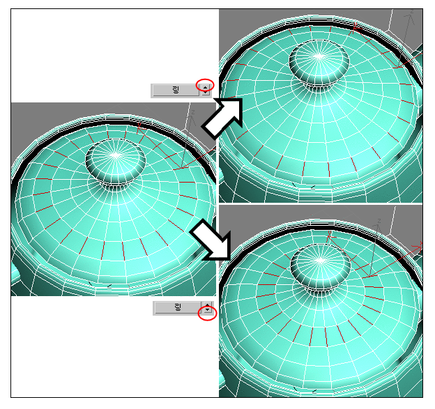

[링 전환]
- 링 버튼 옆의 스피너를 사용하면 선택을 동일 링 내의 다른 가장자리 중 한 방향, 즉 인접한 평행 가장자리로 이동할 수 있습니다. 선택한 루프를 갖는 경우 이 기능을 사용하여 인근 루프를 선택할 수 있습니다. 가장자리와 테두리 하위 오브젝트 수준에만 적용됩니다.
왼쪽: 원래 루프 선택입니다.
오른쪽 위: 링 위로 이동은 선택을 바깥으로 이동합니다(모델의 중심으로부터).
오른쪽 아래: 링 아래로 이동은 선택을 안쪽으로 이동합니다(모델의 중심을 향해).
선택한 방향으로 선택을 확대시키려면 Ctrl 키를 누른 채 상향 또는 하향 스피너 버튼을 클릭하십시오. 선택한 방향으로 선택을 축소시키려면 Alt 키를 누른 채 상향 또는 하향 스피너 버튼을 클릭하십시오.
