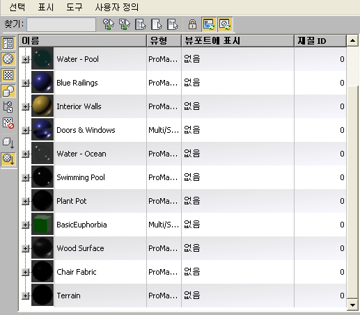

재질 탐색기의 위쪽 장면 패널에서는 장면의 모든 재질을 찾아보고 관리할 수 있습니다.
재질 탐색기의 장면 패널을 사용하여 수행할 수 있는 일부 작업은 다음과 같습니다.
재질 탐색기 장면 패널의 주 창에는 장면의 재질에 대한 정보가 포함된 여러 개의 열이 표시됩니다. 이 창의 왼쪽에는 맵과 오브젝트 계층이 있으며, 기본적으로 이 계층에는 다양한 재질에 대한 썸네일이 표시됩니다. 다른 컨트롤로는 메뉴모음, 도구 모음이 있으며 주 창의 왼쪽에는 다양한 표시 버튼이 있습니다.
주 창에서는 특정 셀을 편집하거나 재질, 맵 또는 오브젝트 이름, 재질이나 맵의 특정 특성을 변경할 수 있습니다.

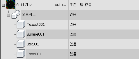

재질에 할당된 오브젝트를 보려면 더하기 부호(+) 아이콘을 클릭하여 해당 재질의 계층을 확장합니다.
네 오브젝트에 적용된 재질의 계층

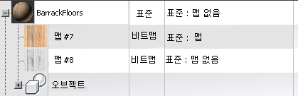

하위 재질/맵 표시를 설정하면 재질 계층에 해당 재질에 사용되는 맵도 표시됩니다. 맵은 해당 재질을 사용하는 오브젝트 위에 나타납니다.
맵이 재질 계층의 일부로 표시됨

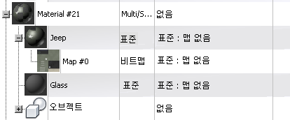

재질이 하위 재질에서 맵 등을 사용할 수 있는 다중/하위 오브젝트 재질인 경우 계층이 더 복잡해질 수 있습니다.
하위 재질 중 하나에서 맵을 사용하는 다중/하위 오브젝트 재질
