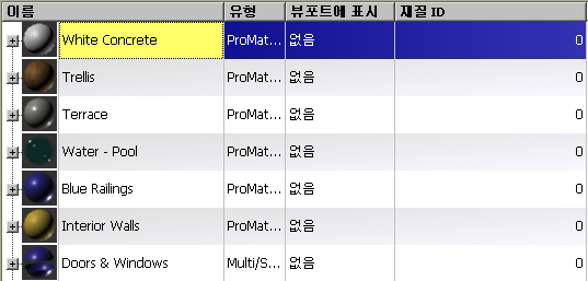

재질 탐색기 위쪽 장면 패널의 주 창에는 장면의 재질에 대한 정보가 포함된 여러 개의 열이 있을 수 있습니다. 일부 열 종류에는 편집 가능한 셀이 포함됩니다.
재질 탐색기 장면 패널에서 열 레이블을 마우스 오른쪽 버튼으로 클릭하면 3ds Max에서 열 표시를 제어하는 여러 옵션이 포함된 메뉴가 열립니다.
열 레이블을 클릭하여 이러한 옵션을 순환할 수도 있습니다.
기본 열 레이아웃
열 레이블을 마우스 오른쪽 버튼으로 클릭하고 최적합(모든 열)을 선택한 후의 열 레이아웃
