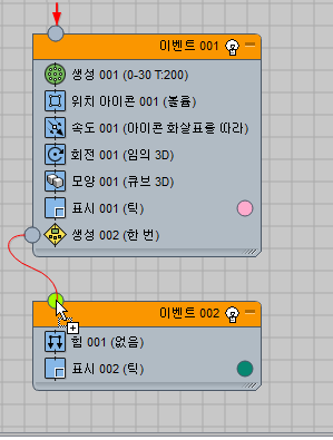

이벤트 와이어링
  와이어를 입력 또는 출력 소켓에 연결할 준비가 되면 커서에 작은 더하기 기호가 표시됩니다.
