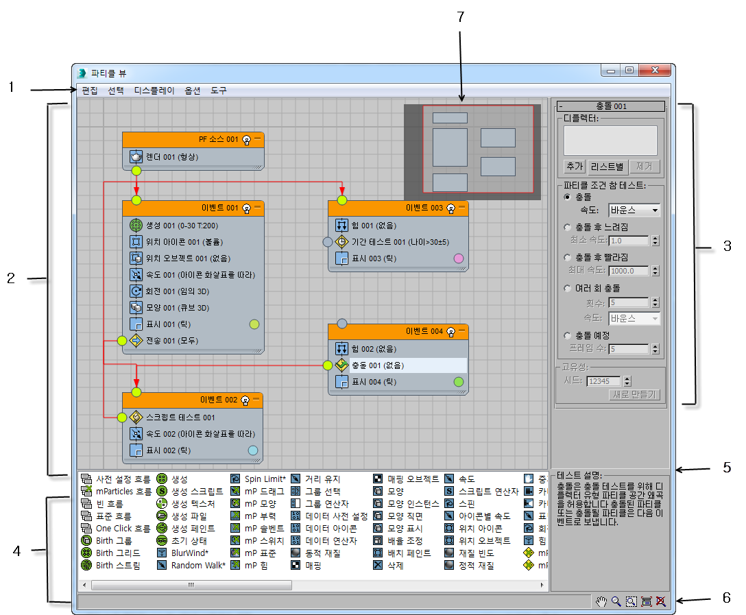

파티클 뷰는 파티클 흐름에서 파티클 시스템을 만들고 수정하는 메인 사용자 인터페이스를 제공합니다. 이벤트 표시로 알려진 기본 창에는 파티클 시스템을 설명하는 파티클 다이어그램이 포함되어 있습니다. 파티클 시스템은 함께 와이어링된 하나 이상의 이벤트로 구성되며, 각 이벤트에는 하나 이상의 연산자 및 테스트 리스트가 포함됩니다. 연산자와 테스트를 합쳐서 동작이라고 합니다.
첫 번째 이벤트는 포함된 모든 연산자가 전체 파티클 시스템에 영향을 줄 수 있으므로 전역 이벤트라고 합니다. 전역 이벤트는 항상 파티클 흐름 아이콘과 이름이 동일하며 기본적으로 PF 소스 ##(01에서 시작하여 증가함)입니다. 다음은 생성 이벤트로, 시스템에서 파티클을 생성하려는 경우 생성 연산자가 있어야 합니다. 기본적으로 생성 이벤트에는 이 연산자와 함께 시스템의 초기 특성을 정의하는 여러 가지 다른 연산자가 포함됩니다. 여러 연속 이벤트를 파티클 시스템에 추가할 수 있으며, 생성 이벤트와 추가 이벤트를 모두 로컬 이벤트라고 합니다. 일반적으로 로컬 이벤트의 동작은 현재 이벤트의 파티클에만 영향을 주기 때문에 이렇게 부릅니다.
테스트를 사용하여 파티클이 현재 이벤트를 종료하고 다른 이벤트를 시작할 수 있는 시기를 결정합니다. 다음으로 이동할 위치를 나타내려면 다른 이벤트에 테스트를 와이어링합니다. 이 와이어링은 파티클 시스템의 개요나 흐름을 정의합니다.
기본적으로 이벤트의 각 연산자와 테스트 이름 다음에는 가장 중요한 설정이 괄호로 묶여 표시됩니다. 이벤트 표시 위에는 메뉴모음이 있으며 아래에는 기지가 있습니다. 기지에는 파티클 시스템에 사용할 수 있는 모든 동작과 기본 파티클 시스템의 선택이 포함됩니다.
1. 메뉴모음
2. 이벤트 표시
3. 매개변수 패널
4. 기지
5. 설명 패널
6. 디스플레이 도구
7. 탐색기
파티클 뷰는 다음과 같은 요소로 구성됩니다.
이벤트 표시 탐색기를 사용하면 파티클 다이어그램에 대해 빠르게 이동할 수 있습니다.
매개변수 패널 표시를 토글하려면 디스플레이 메뉴  매개변수를 선택합니다.
 매개변수를 선택합니다.
기지의 내용은 세 개의 범주(연산자, 테스트 및 흐름)로 분류됩니다.
기지 표시를 토글하려면 디스플레이 메뉴  기지를 선택합니다.
 기지를 선택합니다.
설명 패널 표시를 토글하려면 디스플레이 메뉴  설명을 선택합니다.
 설명을 선택합니다.
