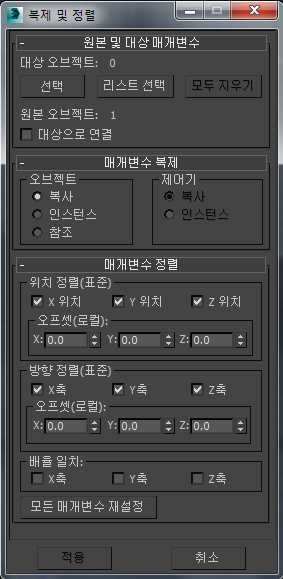

 복제 및 정렬을 선택합니다. 3ds Max에서 복제 및 정렬 대화상자를 엽니다.
복제 및 정렬 도구는 모달이 아닌 대화상자의 형태를 사용하므로 뷰포트에서 작업하는 동안 계속 열려 있습니다. 대화상자가 활성화되어 있는 동안 현재 설정의 결과가 뷰포트에 미리보기로 나타납니다. 대화상자의 모달이 아닌 속성 때문에 즉석에서 소스 및 대상 오브젝트 선택을 변경하고 즉시 뷰포트에서 결과를 볼 수 있습니다.
다른 대화상자를 활성화하거나 뷰포트 내부를 클릭하여 대화상자의 초점을 잃으면(즉, 제목 표시줄이 파란색이 아니라 회색인 경우) 미리보기가 더 이상 뷰포트에 나타나지 않습니다. 복제된 오브젝트를 영구적으로 만들려면 대화상자가 활성화되어 있는 동안 적용을 클릭합니다.
뷰포트에서 선택하여 원본 오브젝트를 지정합니다. 복제 및 정렬 대화상자가 열려 있는 상태에서 이 작업을 수행하면 대화상자가 초점을 잃게 됩니다. 대화상자를 클릭하여 다시 초점을 맞추고 설정을 업데이트합니다.
설정하면 뷰포트에서 클릭한 각 오브젝트가 대상 오브젝트 리스트에 추가됩니다. 이 값을 변경하려면 선택, 리스트 선택 및 지우기를 사용합니다.
설정하면 뷰포트에서 클릭한 각 오브젝트가 대상 오브젝트 리스트에 추가됩니다. 모든 대상 오브젝트를 선택한 후 다시 클릭하여 끕니다.
유효한 대상 오브젝트가 되려면 오브젝트가 다음 조건을 만족해야 합니다.
모든 대상 오브젝트를 이름으로 동시에 선택할 수 있는 대상 오브젝트 선택 대화상자를 엽니다. 대화상자에서 대상 오브젝트를 강조 표시한 다음 선택을 클릭합니다.
모든 대상 오브젝트를 리스트에서 제거합니다. 대상 오브젝트가 하나 이상 지정된 경우에만 사용할 수 있습니다.
이 읽기 전용 필드에는 소스 오브젝트 수가 표시됩니다. 이 값을 변경하려면 대화상자를 열고 Pick이 해제되었는지 확인한 다음 뷰포트에서 원본 오브젝트를 선택합니다. 대화상자를 클릭하면 필드가 업데이트됩니다.
각 복제본을 대상 오브젝트의 하위로 연결합니다.
이 설정을 사용하여 만들 복제 유형 및 해당되는 경우 제어기 복사 방법을 결정할 수 있습니다. 자세한 내용은 복제 옵션 대화상자를 참조하십시오.
위치 정렬 및 방향 정렬 그룹 이름 뒤에는 현재 참조 좌표계가 괄호 안에 표시됩니다. 이 좌표계는 복제본 위치 지정과 정렬에 사용됩니다. 보기 좌표계를 활성화하면 정렬 시 표준 좌표계가 사용됩니다.
간격띄우기 매개변수는 항상 각 대상 오브젝트의 로컬 좌표계를 사용합니다.
X 축, Y 축 및 Z 축 옵션을 사용하여 소스와 대상의 배율 조정 축 값을 일치시킬 수 있습니다.
좌표 표시에 나타나는 배율 조정 값만 일치됩니다. 두 오브젝트의 크기는 같지 않을 수도 있습니다. 이전에 오브젝트 배율이 조정되지 않은 경우에는 배율 조정을 일치해도 크기가 변경되지 않습니다.
매개변수 정렬 롤아웃의 모든 설정을 기본값으로 되돌립니다.
영구 오브젝트로 복제본을 생성합니다. 적용을 클릭한 후 복제 및 정렬을 사용하여 추가 복제본을 생성할 수 있으며, 원할 경우 이전 복제 결과를 소스 또는 대상 오브젝트로 사용할 수 있습니다.
현재 복제 작업을 중단하고 대화상자를 닫습니다.
