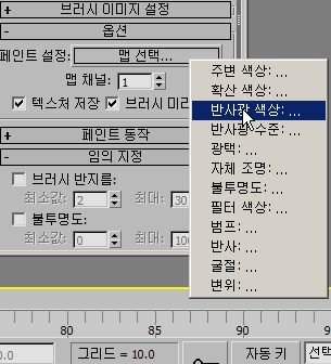

페인팅할 오브젝트 재질에서 맵 유형을 선택합니다. 버튼을 클릭하면 사용 가능한 맵 유형 리스트가 열립니다.
리스트에서 맵 유형을 선택합니다. 예를 들어 표준 재질을 사용해 오브젝트 색상을 페인팅하려면 분산 색상 맵을 선택합니다.
비트맵 이미지 파일이 할당되어 있지 않은 맵 유형을 선택하면 텍스처 만들기 대화상자가 열립니다. 그 외의 경우 뷰포트 캔버스는 기존 비트맵에 페인팅합니다.
