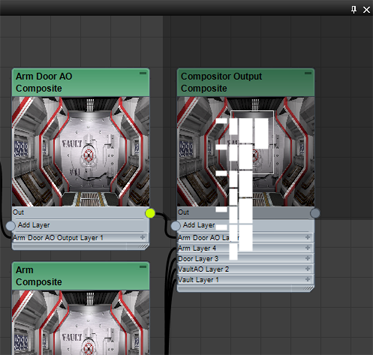

이 합성기 뷰 탐색기에는 합성기 뷰의 미니어쳐 버전이 표시되며 노드는 전체 흰색 블록으로 표시되고 표시되는 부분의 윤곽은 흰색 직사각형입니다.
오른쪽 위 모서리에 탐색기가 있는 합성기 뷰
합성기 뷰 탐색기는 인터페이스의 오른쪽 위 모서리에 나타납니다. 탐색기를 사용하여 효율적으로 뷰를 변경할 수 있습니다. 다음과 같은 컨트롤을 사용할 수 있습니다.

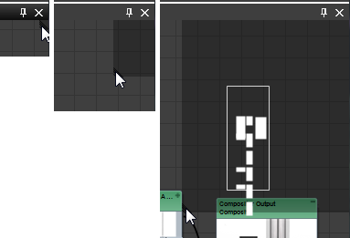

 구성을 선택합니다. 상태 세트 구성 대화상자의 왼쪽에서 합성기 뷰 아이콘을 클릭한 다음 레이더 설정을 조정합니다. 기본적으로 탐색기가 처음에는 최소화되어 있습니다. 탐색기를 보려면 합성기 뷰 창의 가장자리에서 그 모서리 핸들을 밖으로 드래그합니다.
탐색기 모서리를 드래그하여 탐색기 열기
