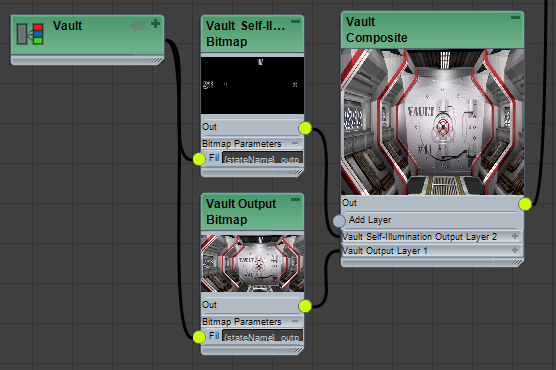

합성기 뷰 클로즈업
 합성기 메뉴 또는 마스터 상태(상태 세트) 마우스 오른쪽 버튼 클릭 메뉴에서 해당 명령을 선택하여 렌더 요소를 포함하거나 포함하지 않고 합성기 뷰를 엽니다. 슬레이트 재질 편집기와 유사하게 해당 도식적 뷰에는 모든 상태가 와이어링된 노드로 표시됩니다.
각 상태는 기록된 모든 특성을 표시하는 상태 노드 자체와 축소판이 있는 출력 비트맵 노드라는 둘 이상의 노드로 합성기 뷰에 표시됩니다. 또한 합성기 뷰(RE) 명령을 사용하면 모든 활성화된 렌더 요소도 축소판이 있는 비트맵 노드로 표시됩니다. 모든 비트맵 노드는 단일 이미지에 오버레이된 모든 비트맵 출력을 표시하고 합성 컨트롤을 포함하는 합성기 출력 노드에 와이어링됩니다. 이 값은 상태 세트에서 Photoshop이나 After Effects에 합성기 링크 기능을 통해 직접적으로 또는 PSD 파일을 생성하여 간접적으로 보낼 데이터를 나타냅니다.
 합성기 뷰(RE) 모드에서 합성 노드가 상태의 출력 요소를 단일 합성으로 수집합니다. 이 노드를 주 합성기 출력 노드 이전의 "사전 합성"으로 간주할 수 있습니다. 각 상태의 합성을 생성하면 데이터를 After Effects로 내보낼 때 나타나는 레이어 수가 감소됩니다.
기본적으로 모든 노드가 와이어링되지만 원하는 경우 한 노드의 출력 커넥터에서 다른 노드의 입력 커넥터로 드래그하거나 그 반대로 드래그하여 배선 변경할 수 있습니다. 드래그할 때 새 연결이 지원되면 사용 가능한 각 커넥터 색상이 회색으로 지정되고, 지원되지 않으면 빨간색으로 지정합니다. 와이어링된 커넥터 색상은 초록색으로 지정되고 이러한 커넥터는 새 연결에도 사용할 수 있습니다.
