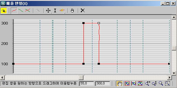

배율 변형 커브의 특성:
- 적색선은 X축 배율을 초록색선은 Y축 배율을 나타냅니다.
- 커브의 초기값은 100%입니다.
- 100%보다 큰 값에서는 큰 모양이 만들어 집니다.
- 0%에서 100%의 값에서는 작은 모양이 만들어집니다.
- 음수의 값 배율 조절 및 모양 미러링하기.

배율 변형 커브 대화상자
절차
배율 변형 이용하기:
-   로프트 오브젝트를 선택합니다. 로프트 오브젝트를 선택합니다.
- 수정자 스택 표시에서 로프트를 클릭합니다.
- 변형 롤아웃의 배율을 클릭합니다.
- X축과 Y축의 변형 커브를 수정합니다.
