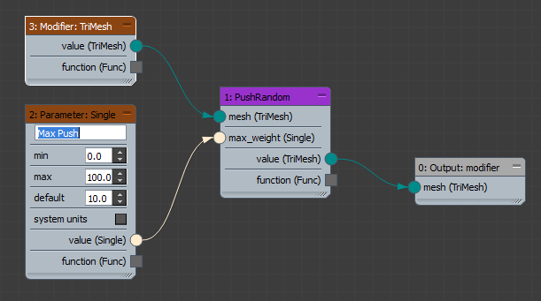

형상과 마찬가지로 Max Creation 그래프에서 수정자를 만들려면 최소한 몇 개의 입력, 처리 노드 및 출력이 필요합니다. 출력 노드에서 시작합니다.
  1. 3ds Max를 시작하고 스크립팅 메뉴를 열고 Max Creation 그래프 편집기를 선택합니다.
    1. "제목 없음" 탭이 있는지 확인한 다음 탭에 연결된 그래프 창의 오른쪽을 클릭하고 키보드에서 x를 입력합니다.
      그러면 검색 리스트가 열립니다.
  2. 출력 노드를 찾고 있으므로 키보드에서 ou를 입력합니다.
    그러면 리스트가 출력 노드로만 좁혀집니다.
  3. 출력: 수정자 노드를 클릭하여 그래프에 추가합니다.
  4. 연산자 노드 리스트에서 형상 - 디포머 범주를 찾아서 확장합니다.
    이 범주는 합성 노드만 포함하며 자주색 문자로 표시되어 있습니다.
  5. PushRandom 합성을 찾아 두 번 클릭하여 그래프에 추가합니다.
  6. PushRandom 노드의 값(TriMesh) 출력 커넥터를 출력 노드의 메시(TriMesh) 입력 커넥터에 와이어링합니다.
    PushRandom 노드의 입력 커넥터를 확인합니다. 메시(TriMesh 입력)를 수정하기 위한 오브젝트 및 "max_weight"라는 숫자 값의 두 가지 입력이 필요합니다. 예상하는 대로, 이는 밀어낼 양입니다.
  7. PushRandom 노드를 선택한 다음 마우스 오른쪽 버튼을 클릭하고 매개변수 생성을 선택합니다.
    이렇게 하면 매개변수: 단일 노드를 그래프에 추가하고 PushRandom 노드의 max_weight 입력 커넥터에 와이어링합니다.
  8. 매개변수: 단일 노드의 텍스트 필드를 Max Push로 편집하고 기본값을 10.0으로 설정합니다.
    추가할 단일 노드인 수정자 입력이 남아 있습니다.
  9. PushRandom 노드의 청록색 입력 커넥터에서 그래프 편집기의 빈 영역으로 드래그합니다. 검색 리스트가 열리면 키보드에서 m을 입력한 다음 수정자: TriMesh 항목을 클릭합니다.
    이 노드에서 수정자에 대한 입력으로 메시 오브젝트를 간단하게 사용할 수 있습니다.
  10. 모두 마쳤습니다. 구성 메뉴를 열고 평가를 선택합니다.
    아직 그래프를 저장하지 않았기 때문에 저장하라는 메시지가 표시됩니다.
  11. 예를 클릭한 다음 다른 이름으로 저장 파일 대화상자가 열리면 이름에 PushRandom을 입력하고 저장을 클릭합니다.
    메시지 로그 창에 일반적인 성공 메시지가 표시됩니다.
    그래프가 출력: 수정자 노드를 사용하기 때문에 잠시 후에 볼 수 있는 것처럼 해당 출력이 수정자 리스트에 자동으로 나타납니다.

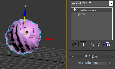

  12. 표준 구 원형을 장면에 추가하고 선택되어 있는지 확인합니다.
  13. 수정 패널로 이동하여 수정자 리스트를 열고 PushRandom 수정자를 선택합니다.
    수정자가 0에서 10단위 사이의 임의 거리만큼 해당 정점을 밖으로 밀기 때문에 구의 표면이 뾰족해집니다.
  14. 구의 모양에 어떻게 영향을 미치는지 보려면 수정자에서 Max Push 값을 변경해 보십시오.
