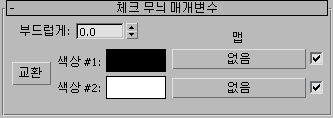

체크 무늬 맵은 두 색상의 장기판 패턴을 재질에 적용합니다. 기본 체크 무늬 맵은 검은색과 흰색 정사각형 패턴입니다. 체크 무늬 맵은 2D 절차 맵입니다. 구성요소 체크 무늬는 색상이나 맵일 수 있습니다.
식탁보 및 아이스크림 가게의 바닥(합성)에 사용된 체크 무늬 맵
단일 정사각형 집합의 색상을 변경하려면 다음을 수행하십시오.
단일 정사각형 집합에 맵을 사용하려면 다음을 수행하십시오.
또한 슬레이트 재질 편집기를 사용하여 색상 1 또는 색상 2 구성요소에 맵을 와이어링합니다.
두 체크 무늬 색상 사이의 가장자리를 부드럽게 하려면 다음을 수행하십시오.
부드럽게가 0.0이면 체크 무늬 색상 사이에 단단한 가장자리가 있습니다. 양수 값이 작으면 체크 무늬 경계가 부드럽거나 흐려집니다. 부드럽게의 값이 클수록 전체 재질이 더 흐려질 수 있습니다.
두 체크 무늬 구성요소를 바꾸려면 다음을 수행하십시오.
