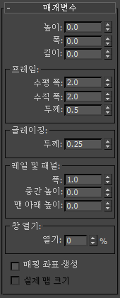

새시의 레일 폭(깊이)을 설정합니다.
창 프레임을 기준으로 가운데 새시의 높이를 설정합니다.
창 프레임을 기준으로 맨 아래에 있는 새시의 높이를 설정합니다.
두 개의 움직이는 새시가 열리는 비율을 지정합니다. 이 컨트롤은 애니메이션할 수 있습니다.
