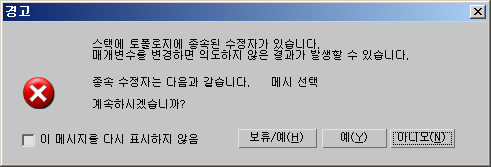

하지만 많은 다른 유형의 수정자는 하위 오브젝트 선택의 명시적 토폴로지에서 작업을 수행합니다. 편집 수정자와 선택 수정자는 예입니다. 토폴로지-종속 수정자가 스택에 존재하는 경우 이전 스택 작업을 방문하면 그 결과에 반대의 영향을 미치고 선택에서 하위 오브젝트의 순서 또는 수(예를 들어 면 또는 정점)를 변경할 수 있습니다. 이를 시도하면 경고를 사용하여 상황에 대해 알립니다.
작업하는 선택에서 하위 오브젝트를 추가 또는 제거하지 않는 이상 토폴로지 종속 수정자 아래에서 스택을 안전하게 편집할 수 있습니다.
