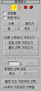

정점, 가장자리, 면과 같은 개별 하위 오브젝트는 하위 오브젝트가 선택될 때 수정 패널의 선택 롤아웃 아래쪽에 표시되는 고유한 ID를 갖습니다.
선택된 단일 하위 오브젝트의 유형 및 ID는 선택 롤아웃 아래쪽에 표시됩니다(강조 표시가 추가됨).
