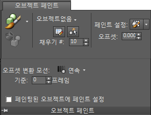

장면에 페인팅할 오브젝트입니다. 기본적으로 이 필드에는 “오브젝트 없음...”(페인트 오브젝트를 지정하지 않은 경우) 또는 오브젝트 이름이 오브젝트 리스트 끝에 표시됩니다(아래 참조). 또는 다음 중 하나를 선택할 수 있습니다.
 오브젝트 리스트 편집
 오브젝트 리스트 편집페인트 오브젝트 리스트를 관리할 수 있는 오브젝트 페인트 대화상자를 엽니다.
오브젝트 사용 리스트(이전 참조)가 단일 오브젝트로 설정된 경우 오브젝트 리스트 편집을 사용하여 페인팅할 오브젝트를 선택합니다. 오브젝트 사용 리스트가 모두(순서대로)로 설정된 경우 오브젝트 편집 리스트를 사용하여 오브젝트 순서를 변경합니다.
 오브젝트 선택
 오브젝트 선택마지막으로 선택한 오브젝트가 드롭다운 리스트에 기본적으로 표시(이전 참조)되며 기본 페인트 오브젝트가 됩니다. 다른 오브젝트를 기본 오브젝트로 지정하려면 오브젝트 리스트 편집에서 해당 오브젝트를 강조 표시합니다(이전 참조). 다중 오브젝트를 사용하여 그리려면 드롭다운 리스트에서 모두, 순서대로 또는 모두, 임의의 대체 옵션을 선택합니다.

페인트 오브젝트를 배치할 페인팅된 표면으로부터의 수직 거리입니다. 값이 양수이면 오브젝트가 표면 위에 배치되고 음수이면 오브젝트가 표면 아래에 배치됩니다.
변환 애니메이션된 오브젝트를 사용하여 페인팅하는 경우 결과 페인트 오브젝트가 이 모션을 상속합니다. 이 모션은 이동, 회전 또는 배율 도구(또는 이러한 도구의 조합)를 사용한 전체 오브젝트의 애니메이션에만 적용되고 하위 오브젝트 수준 애니메이션이나 수정자 매개변수의 애니메이션에는 적용되지 않습니다.
자세한 내용은 이 절차를 참조하십시오.
이러한 매개변수를 사용하여 애니메이션이 재생되는 방식을 지정합니다. 페인팅하기 전에 원하는 설정이 위치에 있어야 합니다. 설정을 변경하면 기존 페인트 오브젝트에 영향을 주지 않습니다.
 연속애니메이션을 재생하면 연속으로 페인팅된 각 오브젝트가 이전 오브젝트 다음에 오는 N개 프레임 수만큼 재생을 시작합니다. 여기서 N은 프레임 수 값을 기준으로 한 것입니다(다음 참조).
 연속애니메이션을 재생하면 연속으로 페인팅된 각 오브젝트가 이전 오브젝트 다음에 오는 N개 프레임 수만큼 재생을 시작합니다. 여기서 N은 프레임 수 값을 기준으로 한 것입니다(다음 참조).  임의애니메이션을 재생하면 연속으로 페인팅된 각 오브젝트가 이전 오브젝트 다음에 오는 임의 프레임 수만큼 재생을 시작합니다.
 임의애니메이션을 재생하면 연속으로 페인팅된 각 오브젝트가 이전 오브젝트 다음에 오는 임의 프레임 수만큼 재생을 시작합니다. 오브젝트를 옆으로 놓지 않고 페인트 스트로크를 겹쳐 놓습니다. 즉, 새로 만든 페인트 오브젝트에 페인팅하면 기존 페인트 오브젝트 표면에 후속 페인트 오브젝트가 적용됩니다.
