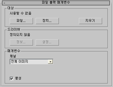

파일 출력을 통해 다른 렌더 효과 중 일부 또는 모두를 적용하기 전에 렌더 효과 스택의 파일 출력 배치에 따라 렌더링을 "스냅샷"할 수 있습니다. 애니메이션을 렌더링하는 동안 발광, 깊이 또는 알파와 같은 서로 다른 채널을 개별 파일로 저장할 수 있습니다.
또한 파일 출력을 사용하여 RGB 이미지를 다른 채널로 변환하고 해당 이미지 채널을 렌더 효과 스택에 다시 전송할 수 있습니다. 그런 다음 나머지 효과를 해당 채널에 적용할 수 있습니다.

이 버튼은 장치를 이미지 소스로 선택한 경우에만 사용할 수 있습니다.
복사없음 버튼으로 카메라를 선택한 후 카메라의 클리핑 평면을 사용하여 깊이 채널 이미지 파일로 렌더링할 장면 부분을 결정하려면 복사를 클릭합니다.
[카메라 버튼]클리핑 평면을 복사하는 데 사용할 카메라를 선택할 수 있습니다. 카메라를 선택하기 전에는 레이블이 "없음"으로 표시됩니다. 카메라를 활성화하려면 이 버튼을 클릭합니다. 이 버튼은 카메라를 선택할 때까지 강조 표시됩니다. 카메라를 선택하면 카메라 이름이 버튼 레이블에 나타납니다.
가까운 Z깊이 채널 이미지 파일에서 장면 형상의 렌더링 시작 위치를 결정하는 데 사용해야 할 카메라의 시작 거리를 지정합니다.
먼 Z깊이 채널 이미지 파일에서 장면 형상의 렌더링 중지 위치를 결정하는 데 사용해야 할 카메라의 종료 거리를 지정합니다.
전체 장면 맞춤설정하면(기본값) 전체 뷰포트의 장면 형상을 깊이 채널 이미지 파일로 렌더링하여 필요한 가까운 Z 및 먼 Z를 자동으로 계산합니다. 다른 모든 깊이 매개변수는 전체 장면 맞춤을 해제한 다음에야 사용할 수 있습니다.
