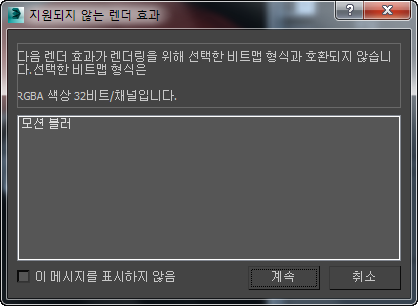

3ds Max에 있는 대부분의 렌더링된 이미지 효과는 mental ray 렌더러에서 선택적으로 제공하는 것과 같은 32비트 부동 소수점 출력과 호환되지 않습니다(프레임 버퍼 유형 참조). 지원되지 않는 하나 이상의 효과를 사용하여 렌더링하는 경우 다음 대화상자가 나타납니다.
지원되지 않는 효과를 사용하지 않고 렌더링을 계속하거나 렌더링을 취소할 수 있습니다.
