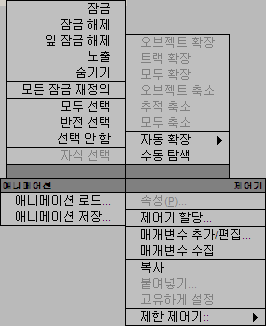

키 창이나 계층 리스트를 마우스 오른쪽 버튼으로 클릭하면 도구에 대한 즉각적인 액세스를 제공하는 쿼드 메뉴가 표시됩니다. 메뉴는 컨텍스트에 따라 달라지므로 강조 표시된 항목에 따라 내용이 다릅니다. 예를 들어 계층 리스트가 활성 상태일 경우 복사 및 붙여넣기 제어기를 할당하고 애니메이션할 수 있는 특성을 열 수 있으며, 자동 확장 및 수동 탐색 컨트롤을 설정하여 제어기 창 표시 동작을 변경할 수 있습니다.
대체 쿼드 메뉴의 명령(Alt +마우스 오른쪽 버튼 클릭)은 마우스 오른쪽 버튼 클릭 메뉴에 통합됩니다. 따라서 선택, 확장 및 축소 명령은 기존 쿼드 메뉴 명령을 따라 액세스할 수 있으며 궁극적으로 작업 흐름 효율성이 개선됩니다.
제어기 창 쿼드 메뉴
