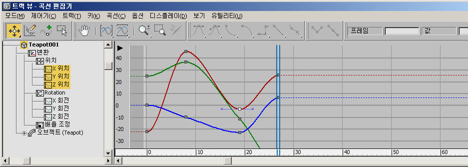

트랙 뷰에서는 두 개의 다른 모드, 즉 곡선 편집기 및 도프 시트가 사용됩니다. 곡선 편집기 모드에서는 애니메이션이 함수 곡선으로 표시되는 반면 도프 시트 애니메이션에서는 키 및 범위에 대한 스프레드시트로 나타납니다. 쉽게 식별하기 위해 키는 색상으로 코드화되어 있습니다. 키를 이동하고 삭제하는 등 트랙 뷰의 일부 기능은 곡선도 표시하도록 확장할 수 있는 시간 슬라이더 근처 트랙 바에서도 사용할 수 있습니다. 곡선 편집기 및 도프 시트에서 기본적으로 부동창이 열리지만 인터페이스 아래에 있는 뷰포트 아래에도 도킹할 수 있고, 뷰포트에서도 열 수 있습니다. 트랙 뷰 레이아웃의 이름을 지정하고 나중에 재사용하기 위해 버퍼에 저장할 수 있습니다. 트랙 뷰 레이아웃은 MAX 장면 파일과 함께 저장됩니다.
트랙 뷰 - 곡선 편집기

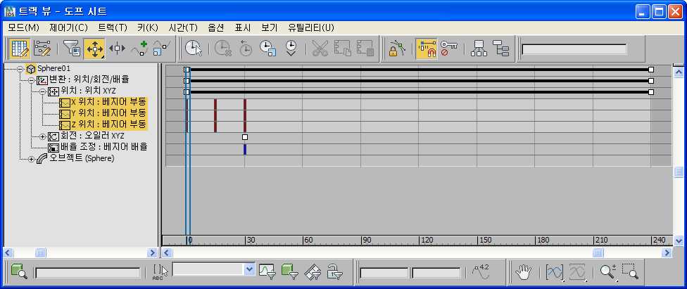

트랙 뷰 - 도프 시트(키 편집)

  3. 편집기 메뉴에서 도프 시트를 선택합니다.
  4. 도프 시트에서 (범위 편집)을 클릭합니다.
  5. 끝점을 드래그하여 범위 기간을 조정하거나 끝점 사이를 끌어 애니메이션 내에서의 위치를 조정합니다.
