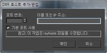

DBR(분산된 버킷 렌더링) 호스트 추가/편집 대화상자는 분산된 버킷 렌더링 롤아웃에서 추가를 클릭하면 열립니다. 여기서 분산 버킷을 사용하여 렌더링할 때 사용할 호스트(또는 "위성") 프로세서를 추가할 수 있습니다. 대화상자의 텍스트에 표시된 대로 새 호스트는 RAYHOSTS 파일의 텍스트에 추가됩니다.
프로세서의 포트 번호를 입력할 수 있습니다. 기본 포트 사용을 끄지 않으면 이 컨트롤을 사용할 수 없습니다. 기본 포트 사용이 해제되어 있으면 기본 포트 값이 이 필드에 나타납니다.
추가할 프로세서의 이름이나 숫자 IP 주소를 입력합니다.
설정하면 3ds Max에서 새 프로세서에 포트 번호를 할당합니다. 기본 포트 사용이 설정되어 있는 동안에는 포트 번호 컨트롤을 사용할 수 없습니다. 기본적으로 설정되어 있습니다.
