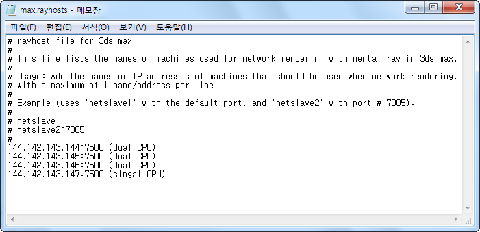

rayhost 파일 예

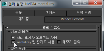

변환기 옵션 롤아웃에서 자리 표시자 오브젝트 사용 및 mental ray 맵 관리자 사용을 켭니다.
변환기 옵션

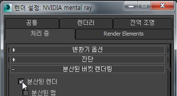

분산된 버킷 렌더링 롤아웃에서 분산된 렌더를 켭니다.
분산된 버킷 렌더링

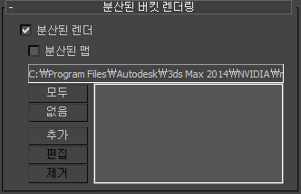

설정하면 mental ray 렌더러가 분산 렌더링에 다중 위성이나 호스트 시스템을 사용합니다. 이 리스트는 사용할 시스템을 지정합니다. 기본적으로 해제되어 있습니다.
분산 렌더링이 설정되어 있지 않으면 다른 분산 렌더링 컨트롤을 사용할 수 없습니다.
설정하면 분산 렌더링을 수행하는 각 슬레이브 시스템에서 모든 텍스처 맵을 볼 수 있습니다. 이렇게 하면 mental ray에서 TCP/IP를 통해 각 슬레이브에 모든 맵을 배포할 필요가 없으므로 시간이 절약됩니다. 끄면 렌더링에 사용되는 모든 맵이 렌더링을 시작한 시스템인 로컬 시스템에 상주하도록 지정합니다. 기본적으로 해제되어 있습니다.
분산된 맵을 설정했으나 슬레이브에 맵이 없는 경우 이러한 맵은 슬레이브에서 렌더링되지 않아 렌더링된 결과가 부정확하게 됩니다. 또한 mental ray 메시지 창에 오류 메시지가 표시됩니다.
로컬 렌더링만 수행할 경우 이 설정이 영향을 미치지 않습니다.
분산된 렌더링의 모든 시스템에서 맵의 이름과 디렉터리 경로는 정확히 같아야 합니다.
RAYHOSTS 파일의 이름과 경로를 표시합니다.
RAYHOSTS 파일을 선택한 후 이 리스트는 분산된 mental ray 렌더링에 사용 가능한 호스트 시스템을 표시합니다. 이 리스트를 사용하여 이 특정 렌더링에 사용할 호스트만 선택할 수 있습니다. 분산 렌더를 설정하고 렌더링을 실행하면 mental ray 렌더러는 리스트에서 이름이 강조 표시되는 호스트만을 사용합니다. 호스트 이름을 클릭하여 선택합니다. 선택한 호스트 이름을 선택 취소하려면 다시 클릭합니다.
분산된 렌더를 설정했으나 렌더를 클릭했을 때 호스트 리스트가 비어 있는 경우 3ds Max는 분산된 버킷 렌더링을 수행하지 않습니다.
호스트 리스트의 모든 시스템 이름을 강조 표시합니다.
호스트 리스트의 모든 시스템 이름에서 강조 표시를 지웁니다.
호스트 프로세서를 RAYHOSTS 파일에 추가하도록 해 주는 DBR 호스트 추가/편집 대화상자를 표시하려면 클릭합니다.
DBR 호스트 추가/편집 대화상자를 표시하고 RAYHOSTS 파일의 강조 표시된 호스트 프로세서 항목을 편집하려면 클릭합니다. 단일 리스트 항목을 강조 표시한 경우에만 사용 가능합니다.
현재 강조 표시된 호스트 프로세서를 리스트와 RAYHOSTS 파일에서 제거하려면 클릭합니다. 하나 이상의 리스트 항목을 강조 표시한 경우에만 사용 가능합니다.

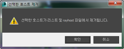

제거를 클릭하면 선택한 호스트 제거 대화상자가 표시되어 두 위치에서 모두 호스트 설명자가 제거될 것임을 경고합니다.
제거한 호스트를 복원하려면 다시 추가 버튼을 사용합니다.
