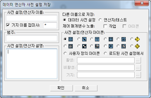

데이터 연산자 사전 설정 저장 대화상자
이 대화상자를 사용하여 데이터 연산자 또는 테스트를 사전 설정 또는 연산자로 저장합니다. 후자의 경우 3ds Max를 종료하고 다시 시작하면 파티클 뷰 기지에 표시됩니다.
매개변수 노출을 사용하는 방법에 대한 예를 보려면 고급 데이터 조작 빠른 시작 자습서를 참조하십시오. 저장된 사전 설정 또는 사용자 정의 연산자는 [3dsmax root]\plugcfg_In\ParticleFlowDataPresets\ 폴더에 저장된 확장자가 .pfp(파티클 흐름 사전 설정)인 파일 형식을 사용합니다. 사전 설정 또는 연산자를 제거하려면 이 폴더로 이동하고 파일을 삭제합니다.
특정 범주에서 사전 설정을 저장하는 경우 소프트웨어는 이 이름을 사용하여 하위 폴더를 만들고 이 폴더에 사전 설정을 배치합니다. Particle Flow Data Presets 폴더에서 폴더를 재구성하여 사전 설정을 위한 범주 조직을 재구성할 수 있습니다.
인터페이스
사전 설정/연산자 이름
사전 설정 또는 연산자가 로드할 데이터 사전 설정 선택 대화상자 또는 기지에서 각각 가지게 되는 이름입니다.
기지 이름 접미사
나머지 항목과 사용자 정의 연산자 또는 테스트를 구분하기 위해 기지 이름에 추가할 하나 이상의 문자를 입력합니다. 기본값은 *입니다. 이는 연산자/테스트로 저장된 사전 설정에만 적용됩니다.
범주
사전 설정 저장에만 적용됩니다. 범주 이름을 지정하는 경우 사전 설정이 로드할 데이터 사전 설정 선택 대화상자에서 해당 이름의 분기에 나타납니다.
사전 설정/연산자 설명
여기에 입력한 설명이 기지의 오른쪽에 있는 설명 패널에 나타납니다.
다른 이름으로 저장
사용자 정의 연산자/테스트를 다음으로 저장할지 여부를 지정합니다.
데이터 사전 설정
데이터 연산자/테스트를 데이터 사전 설정 연산자/테스트가 있는 파티클 뷰 및 데이터 뷰 내에서 사전 설정으로 사용할 수 있습니다.
연산자/테스트
데이터 연산자/테스트를 3ds max를 종료하고 다시 시작한 후 파티클 뷰 기지에서 사용할 수 있습니다.
팁: 설명에 검은 선을 만들려면 Ctrl+Enter를 누르거나 적절한 수의 공백을 입력합니다. Enter 키만 누르면 변경 사항이 적용되고 대화상자가 닫힙니다.
노출 컨트롤 매개변수
와이어링된 하위 연산자 네트워크 외에 데이터 연산자에는 파티클 뷰, 연산자 작업의 롤아웃에서 데이터 아이콘 및 데이터 아이콘 테스트, 연산자 아이콘 그룹에 대해 표시되는 일부 공통 매개변수가 있습니다. 이러한 매개변수가 사용자 정의 연산자에서 표시되어야 하는 경우 작업이나 아이콘 또는 둘 다 설정할 수 있습니다. 이러한 매개변수를 노출하지 않는 경우 매개변수 노출로 명시적으로 노출한 컨트롤만 사용할 수 있습니다.
사전 설정/연산자 아이콘 그룹
다음 컨트롤을 사용하여 사용자 정의 연산자 또는 테스트에 대한 아이콘을 지정합니다. 미리 정의된 활성 아이콘(각각에는 비활성 및 기지 버전도 수반됨) 중 하나를 선택하거나 사용자 정의 아이콘의 이미지를 지정합니다.
사용자 정의 아이콘
이를 선택하면 활성/비활성/기지 필드를 활성화합니다. 연산자/테스트가 활성, 비활성화(해제)된 경우 및 기지에 나타나는 대로(연산자/테스트로 저장된 경우) BMP 형식의 이미지 파일을 선택하려면 [...] 버튼을 사용합니다.
로드된 사전 설정에서
현재 로드된 사전 설정에서 아이콘을 사용합니다(있는 경우).
