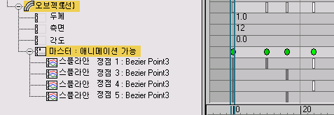

도프 시트 모드에서 마스터 점 제어기는 초록색 키가 있는 트랙으로 트랙 뷰에 표시됩니다. 마스터 트랙 아래의 하위 트랙에는 애니메이션된 정점, 제어점 및 벡터가 모두 포함됩니다.

  7. 트랙 뷰 계층에서 모든 구 트랙을 확장합니다.
    트랙 뷰에 마스트 점 제어기 트랙이 표시되며 그 아래에 마스터 애니메이션 정점용 트랙이 표시됩니다.

마스터 트랙 키
트랙 뷰 – 도프 시트 모드에서 마스터 키(초록색)를 클릭하면 모든 하위 키가 해당 프레임에서 강조 표시됩니다.
수백 개의 정점이 애니메이션되는 경우에는 마스터 트랙만 표시되도록 마스터 트랙을 축소하십시오. 초록색 키를 이동하면 모든 하위 키도 이동합니다.
