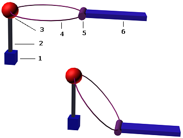

IK 체인에서 경로 제약이 적용된 오브젝트를 사용할 때 해당 경로가 IK 체인의 일부인 것처럼 나타나도록 할 수 있습니다. 경로 제약을 사용하는 오브젝트와 해당 경로를 동일한 상위에 링크하여 이 효과를 얻을 수 있습니다. 경로 오브젝트에는 하위가 없어야 하고 IK 체인의 다른 오브젝트는 경로 제약 조건을 사용하는 오브젝트에 링크해야 합니다.
1. 기본
2. 기둥
3. 덮개
4. 링
5. 홀더
6. 핸들
이 그림에서 비즈는 경로 제약을 사용하여 비즈를 링에 고정합니다. IK 체인을 상위에서 차일드 순으로 나열하면 기둥->덮개->비즈->핸들 순입니다. 링은 덮개의 차일드이지만 IK 체인의 일부가 아닙니다.
