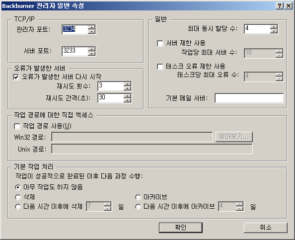

Backburner로 이동하여 그러면 관리자가 시작되고 backburner.xml 파일이 Backburner₩Network 폴더에 생성됩니다.
관리자를 처음으로 실행하면 아래와 같이 Backburner 관리자 일반 특성 대화상자가 표시됩니다.
Backburner 관리자 대화상자가 표시됩니다.

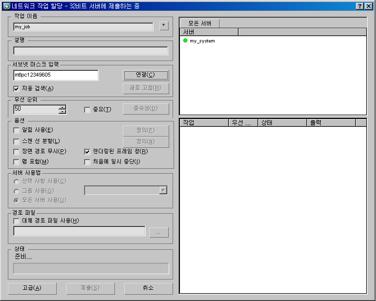

대상 드롭다운 리스트에서 네트워크 렌더링으로 제출을 선택합니다.
3ds Max에 네트워크 작업 할당 대화상자가 열립니다.
관리자를 실행하는 서버 스테이션을 보여 주는 네트워크 작업 할당 대화상자
컴퓨터(Server) 이름이 오른쪽의 서버 창에 나타납니다. 옆에 있는 초록색 점은 렌더링을 시작할 준비가 완료된 서버 시스템을 나타냅니다.
관리자가 작업을 서버로 제출하며 둘 다 이 시스템에서만 실행되고 있고 서버에서 각 스틸 프레임 또는 애니메이션 렌더링을 시작합니다.
원하는 수만큼 작업을 제출할 수 있습니다. 관리자는 작업을 대기열에 배치하고 제출한 순서대로 렌더링합니다.

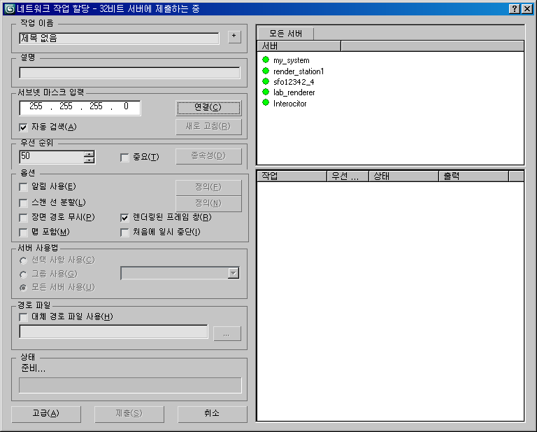

네트워크 작업 할당 대화상자가 나타납니다.
모든 서버 스테이션을 보여 주는 네트워크 작업 할당 대화상자. 관리자 스테이션은 제외됩니다.
모든 서버 이름이 오른쪽의 서버 창에 나타납니다. 이름 옆에 초록색 점이 있는 서버는 렌더링을 시작할 준비가 완료된 서버입니다.
기본적으로 나열된 모든 서버가 렌더링 작업에 참여합니다. 특정 서버에서 작업을 렌더링하도록 할당하려면 먼저 옵션 그룹의 모든 서버 사용을 해제한 다음 작업을 렌더링할 서버를 강조 표시합니다.
관리자가 작업을 서버로 제출하고, 서버에서 렌더링을 시작합니다.
이때 추가 장면을 로드하고 제출할 수 있습니다. 첫 번째 작업이 완료되면 다음 작업이 자동으로 서버에서 렌더링되기 시작합니다.
