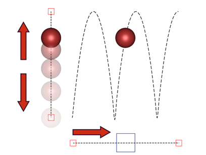

경로를 따라 이동하며 튀어오르는 공을 고려해 봅니다. 여러 프레임에 위치를 지정하여 공을 애니메이션할 수 있지만 뒤로 돌아가서 공의 튀어오르는 높이나 경로를 조절하기는 매우 어렵습니다. 간단한 변경을 위해서도 수많은 프레임에서 공의 모션을 편집해야 할 수 있습니다.
더미 오브젝트를 사용하면 모션을 간단한 구성요소로 분할하여 이 문제를 해결할 수 있습니다. 한 구성요소는 공의 위쪽 바운스 및 아래쪽 바운스이고 다른 구성요소는 경로의 이동입니다.
공의 튀어오르는 모션을 더미의 전진 모션과 결합하면 튀어오르면서 움직이는 공이 됩니다.

예: 더미 오브젝트를 사용하여 복잡한 튀어오르는 모션을 만들기
 연결합니다.
 연결합니다. 더미가 장면 주위로 이동하면서 구가 더미 오브젝트의 위로 튀어오릅니다. 구 애니메이션을 변경하여 튀어오르는 높이와 속도를 쉽게 변경할 수 있습니다. 더미 애니메이션을 변경하여 장면 전체의 경로를 변경할 수 있습니다.
