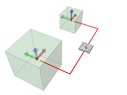

두 오브젝트가 연결된 경우 하위 오브젝트는 상위 오브젝트를 기준으로 위치, 회전 및 배율 조정 변환을 유지합니다. 상위 피벗에서 하위 피벗까지 이러한 변환이 측정됩니다.

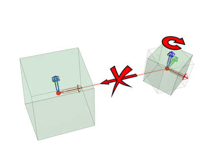

예를 들어 다음 그림에 있는 두 개의 상자를 고려해 보십시오. 큰 상자가 작은 상자의 상위입니다. 상자 간의 링크와 피벗은 링크 작동 방식을 보여 줍니다. 링크는 상위 피벗에서 확장되어 하위 피벗에 연결됩니다. 하위 피벗을 상위와 하위 간의 관절로 간주할 수 있습니다.
피벗점으로 연결된 상위 및 하위 오브젝트

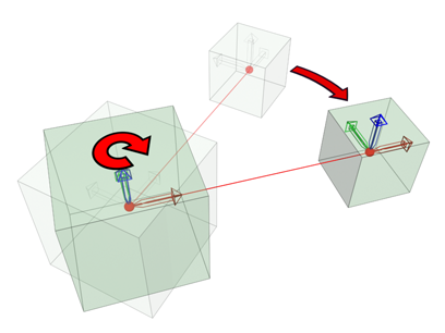

상위를 회전하면 하위 오브젝트의 위치와 방향에 영향을 줍니다.
하위를 회전하는 경우 상위는 영향을 받지 않습니다.
링크는 상위 오브젝트의 변환을 하위 오브젝트로 전송하는 단방향 도관 역할을 합니다. 상위를 이동 또는 회전하거나 배율을 조정하면 하위도 같은 양만큼 이동 또는 회전하거나 비율이 조정됩니다. 계층 링크는 단방향이므로 하위를 이동 또는 회전하거나 비율을 조정하는 경우 상위는 영향을 받지 않습니다.

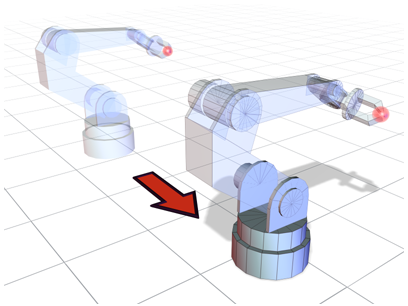

루트 상위를 이동하면 전체 계층이 이동합니다.

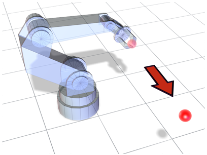

마지막 하위 오브젝트를 이동하는 경우 계층의 이전 오브젝트는 영향을 받지 않습니다.

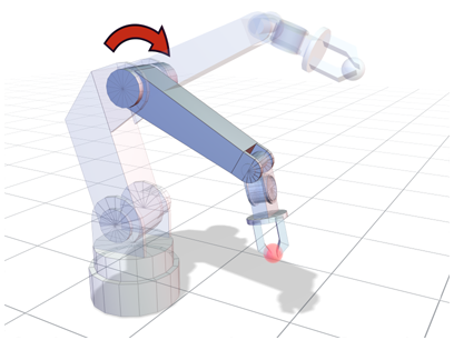

계층 중간에 있는 하위 오브젝트를 회전하면 모든 자손에 영향을 주지만 상위는 영향을 받지 않습니다.
체인의 마지막 하위를 이동하여 상위 오브젝트를 조작하려면 역운동학을 사용합니다.

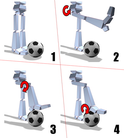

다리 계층 조작
그림에 나와 있는 연결된 마네킹을 고려해 보십시오. 마네킹의 오른쪽 발을 옆에 있는 축구공 위에 놓으려면 다음 단계를 수행합니다.
항상 모션의 영향을 받는 최상위 상위에서 오브젝트 변환을 시작하고 계층의 마지막 하위까지 작업합니다.
