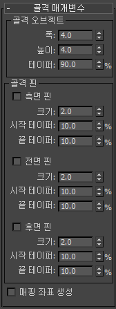

이 컨트롤은 골격의 모양을 변경합니다. 골격 도구 대화상자의 핀 조정 도구 롤아웃에서도 사용할 수 있습니다.
골격의 각 크기입니다.
테이퍼를 0으로 설정하면 상자 모양의 골격이 생성됩니다. 값이 클수록 하위 골격을 연결하는 골격이 위축되고 값이 작을수록 골격 끝이 확장됩니다.
확인란을 사용하여 골격의 각 측면에서 수평타를 토글하고 숫자 설정을 사용하여 수평타의 크기 및 테이퍼 설정을 제어합니다.
골격에서 매핑 좌표를 자동으로 만듭니다. 골격을 렌더링 가능하도록 만들고 재질을 적용하는 경우 이러한 매핑 좌표를 사용합니다.
