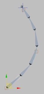

스플라인 IK 솔버가 IK 솔버로 선택되고 하위에 할당이 켜져 있으면 골격 생성 후 스플라인 IK 솔버 대화상자가 나타납니다.
이 대화상자는 골격 구조를 제어하도록 만들어지는 스플라인에 대한 매개변수를 설정합니다. 그리고 스플라인은 각 노트 (제어 포인트)에서 helper 오브젝트의 위치에 의해 구성됩니다.

- 스플라인 노트 수
-  스플라인 상 정점 또는 NURBS 곡선 상의 제어점 및 CV 노트를 이동하거나 애니메이션해서 스플라인 또는 곡선을 변경합니다. 노트 수는 곡선의 모양을 변경하기 위해 선택되어 변경될 수 있는 포인트의 수 뿐만 아니라 곡선의 다듬음 정도를 설정합니다. 기본값은 스플라인 IK 체인의 골격 개수입니다. 스플라인 IK 솔버를 사용하는 한 가지 목적은 애니메이션해야 하는 오브젝트 개수를 줄이는 것이므로 골격 수의 절반과 같이 보다 작은 값을 사용하려 할 수 있습니다.

- 도우미 만들기
-  설정하면 3ds Max에서 하나 이상의 점 도우미 오브젝트를 스플라인이나 곡선의 각 노트에 배치하여 노트 이동 및 애니메이션이 더 쉬워집니다. 두 가지 이상 유형의 도우미를 사용할 수 있습니다. 하나의 도우미를 이동하면 같은 위치의 나머지 도우미도 이동하며 곡선 노트도 같이 이동합니다.
