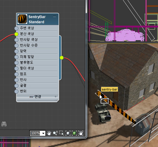

장면에서 재질을 오브젝트에 적용하려면
뷰포트에서 드래그하는 동안 마우스 아래에 있는 각 오브젝트 위에 툴팁이 나타나 오브젝트의 이름을 보여줍니다. 오브젝트의 선택 여부와 상관없이 재질을 적용할 수 있습니다. 마우스 버튼을 놓아 재질을 적용합니다.
재질 노드의 출력 소켓을 장면의 오브젝트로 드래그
(뷰포트에는 와이어가 표시되지 않음)
오브젝트가 선택되지 않았거나 장면에서 선택된 유일한 오브젝트인 경우에는 재질이 즉시 적용됩니다. 오브젝트가 장면에서 선택된 여러 오브젝트 중 하나일 경우 3ds Max에는 재질을 단일 오브젝트에만 적용할지 또는 전체 선택에 적용할지 여부(후자가 기본 선택)를 묻는 메시지가 표시됩니다.
장면 오브젝트를 선택하고, 활성 뷰에서 재질 노드를 선택한 다음 슬레이트 재질 편집기 도구 모음에서
(선택 사항에 재질 할당)을 클릭하여 선택 사항에 재질을 적용할 수도 있습니다.
