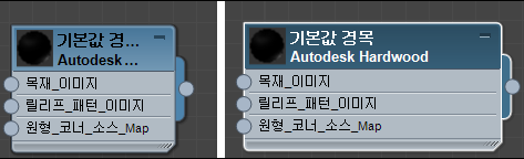

재질 노드 예
노드에 여러 구성요소가 있습니다.
기본적으로 슬레이트 재질 편집기에는 매핑할 수 있는 슬롯만 표시됩니다.
입력 및 출력 소켓
1. 재질의 슬롯에 대한 입력 소켓
2. 전체 재질에 대한 출력 소켓

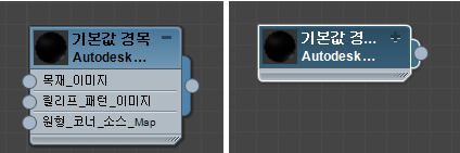

노드를 축소하여 슬롯을 숨기거나 노드를 확장하여 슬롯을 표시할 수 있습니다. 슬롯 이름을 쉽게 읽을 수 있도록 노드의 크기를 수평으로 조정할 수도 있습니다.
노드 표시 컨트롤
1. 노드를 축소/확장합니다.
2. 노드의 크기를 조정합니다.
왼쪽: 확장된 노드(확장/축소 아이콘이 빼기 기호임)
오른쪽: 노드를 축소한 후 표시되는 동일한 노드(확장/축소 아이콘이 더하기 기호로 변경됨)
왼쪽: 확장된 노드
오른쪽: 크기 조정 아이콘을 드래그하여 노드의 크기를 조정한 후 표시되는 동일한 노드

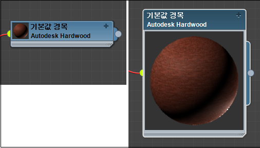

노드의 제목 표시줄에서 미리 보기를 두 번 클릭하여 미리 보기를 확장할 수 있습니다. 미리 보기를 줄이려면 미리 보기를 다시 두 번 클릭합니다.
왼쪽: 미리 보기 크기가 기본인 노드
오른쪽: 미리 보기를 두 번 클릭하여 확장됨 (두 번째로 두 번 클릭하면 작은 크기로 돌아옴)
