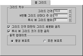

그리드 및 스냅 설정 대화상자의 홈 그리드 패널에서는 홈 그리드의 간격 및 기타 속성을 설정합니다. 유용한 홈 그리드 설정을 선택하면 구성 프로세스를 단순화할 수 있습니다. 홈 그리드에서는 장면에 오브젝트를 만들 때 사용되는 시각적 참조를 제공합니다.
3ds Max에서 그리드의 기본 용도는 다음과 같습니다.
단위 측정을 위해 그리드 간격을 설정하려면 다음을 수행합니다.
그리드와 스냅
그리드 및 스냅 설정을 선택합니다. 예를 들어, 단위가 센티미터로 설정되어 있다면 하나의 그리드 간격이 1.000(하나의 단위. 이 경우에는 1cm)이 되도록 조정해야 합니다.
다중 단위를 포함하는 주 그리드 분리선을 설정하려면 다음을 수행합니다.
그리드와 스냅
그리드 및 스냅 설정을 선택합니다. 예를 들어, 1센티미터 간격의 그리드를 사용한다면 주 그리드 분리선이 1데시미터를 나타내도록 값을 10으로 설정할 수 있습니다.
투시 뷰포트에서는 표시되는 홈 그리드에 대한 고정된 크기를 설정할 수 있습니다. 하지만 투시 뷰 그리드 크기 조정 금지가 해제된 상태에서는 그리드 크기가 확대 또는 축소함에 따라 조정됩니다.
뷰 업데이트 옵션을 설정하려면 다음을 수행합니다.
그리드와 스냅
그리드 및 스냅 설정을 선택합니다. 그리드 간격 아래 세분화를 허용하려면 다음을 수행합니다.
그리드와 스냅
그리드 및 스냅 설정을 선택합니다. 이 확인란을 끄면 모든 홈 그리드 평면을 "무한하게" 확대/축소할 수 있습니다. 각 그리드 사각형이 같은 수의 더 작은 그리드 간격으로 세분화됩니다.
그리드 간격이란 그리드에서 가장 작은 사각형의 크기입니다. 이 스피너를 사용하여 간격(현재 단위)을 조정하거나 값을 직접 입력할 수 있습니다.
홈 그리드는 그리드 사각형 그룹을 표시하기 위해 더 진한 또는 "주요" 선을 표시합니다. 스피너를 사용하여 값을 조정합니다. 이 값은 주 선 사이에 놓이는 그리드 사각형의 개수를 나타내며, 값을 직접 입력할 수도 있습니다. 최소값은 2입니다.
투시 뷰포트에서 홈 그리드의 크기를 설정합니다.
이 값은 그리드 간격 값으로 환산하여 지정되며, 축과 평행한 그리드 길이의 절반을 나타냅니다. 즉, 그리드 간격이 10.0이고 투시 뷰 그리드 범위가 7일 경우 그리드의 크기는 140 x 140 단위입니다.
홈 그리드를 확대할 때 3ds Max에서 그리드를 고정된 선 세트로 처리하도록 합니다. 실제로 설정된 그리드 간격에서 그리드 분할이 중지되며, 계속해서 확대할 경우 고정된 그리드가 뷰에서 사라집니다. 축소의 경우에는 아무 영향이 없습니다. 축소할 때는 홈 그리드가 무한히 확장되어 주 그리드 분리선을 유지합니다. 기본적으로 설정되어 있습니다.
이 옵션을 끄면 모든 홈 그리드 평면을 "무한하게" 확대/축소할 수 있습니다. 각 그리드 사각형이 같은 수의 더 작은 그리드 간격으로 세분화됩니다.
그리드 간격이 1센티미터이고 주 분할선이 10이라면 한 단계 아래인 밀리미터로 세분화되는 식입니다.
확대 또는 축소할 때 3ds Max에서 투시 뷰포트의 그리드를 고정된 선 세트로 처리하도록 합니다. 실제로 아무리 확대/축소하더라도 그리드가 한 가지 크기로 유지됩니다. 기본적으로 설정되어 있습니다.
이 옵션을 끄면 투시 뷰포트에서 그리드가 세분화되어 확대 또는 축소할 때 크기 조정이 발생합니다.
기본적으로 활성 뷰포트만 그리드 간격 및 N번째마다 주 선 값이 변경됨에 따라 업데이트됩니다. 다른 뷰포트는 값 변경이 완료된 후에 업데이트됩니다. 값을 변경함에 따라 모든 뷰포트가 업데이트되도록 하려면 모든 뷰포트를 선택합니다.
