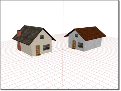

작업에 필요한 그리드의 간격 및 다른 기능을 조절할 수 있다는 점을 제외하고 그리드는 그래프 용지와 비슷한 선의 2차원 배열입니다.
홈 그리드를 이용하여 집을 배치한 예
