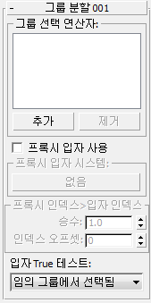

그룹 분할 테스트는 그룹 선택 연산자로 정의된 파티클의 선택 상태를 기준으로 파티클 스트림을 분할합니다.
인터페이스
그룹 선택 연산자
분할할 파티클 선택을 유지하는 그룹 선택 연산자를 나열합니다. 이벤트에 그룹 선택 연산자가 하나뿐이면 해당 연산자가 자동으로 리스트에 추가됩니다.
- 추가
- 선택 대화상자를 열어 하나 이상의 그룹 선택 연산자를 선택하여 리스트에 추가할 수 있습니다. 이 대화상자에는 장면 탐색기와 동일한 컨트롤이 있습니다.
- 제거
- 리스트에서 강조 표시된 항목을 제거합니다.
- 프록시 파티클 사용
-  설정하면 그룹 분할 테스트에 포함된 선택 상태가 아니라 파티클 시스템의 선택 상태를 기준으로 파티클을 분할할 수 있습니다.
프록시 파티클 시스템
프록시 파티클 시스템을 지정하려면 이 버튼을 클릭한 다음 프록시의 아이콘을 선택합니다. 프록시 시스템의 그룹 선택 연산자로 지정된 "테스트가 True인 경우 파티클 조건"(아래 참조)을 충족하는 파티클이 현재 이벤트에 포함되어 있으면 파티클 흐름에서 해당 파티클을 다음 이벤트로 보냅니다.
프록시 인덱스 --> 파티클 인덱스
- 승수
- 프록시 시스템에 있는 파티클의 인덱스 값에 승수를 적용합니다. 예를 들어 승수를 2.0으로 설정하고 프록시 시스템에서 테스트가 True인 파티클의 인덱스 값이 4, 5, 8이면 실제로 분할되는 파티클은 인덱스 값이 8, 10, 16인 파티클입니다.
- 인덱스 간격띄우기
- 프록시 시스템에 있는 파티클의 인덱스 값에 지정된 값을 더합니다. 예를 들어 인덱스 간격띄우기를 5로 설정하고 프록시 시스템에서 테스트가 True인 파티클의 인덱스 값이 4, 5, 8이면 실제로 분할되는 파티클은 인덱스 값이 9, 10, 13인 파티클입니다.
- 파티클 True 테스트
파티클이 테스트를 통과하고 다음 이벤트로 이동할지 여부를 결정하는 방법을 지정할 수 있습니다. 선택은 다음과 같습니다.  -  모든 그룹에서 선택됨나열된 모든 그룹에 속하는 파티클만 테스트를 통과할 수 있습니다.
-  임의 그룹에서 선택됨나열된 임의 그룹에 속하는 파티클이 테스트를 통과할 수 있습니다.
-  단일 그룹에서 선택됨나열된 한 개의 그룹에만 속하는 파티클이 테스트를 통과할 수 있습니다.
-  아무 그룹에서도 선택되지 않음나열된 그룹에 속하지 않는 파티클만 테스트를 통과할 수 있습니다.
