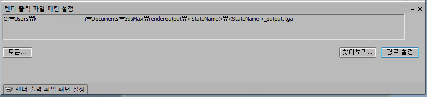

패널은 제목 표시줄("렌더 출력 파일 패턴 설정"과 두 개의 버튼)과 아래 설명하는 컨트롤로 구성됩니다.
렌더 출력 파일 패턴 설정 패널이 열리고 상태 세트 대화상자의 맨 아래에 도킹됩니다. 해당 제목 표시줄 오른쪽 끝에 수직 누름 핀과 X라는 두 개의 아이콘 버튼이 있습니다. 누름 핀 버튼은 최대화된 상태(기본값)와 최소화된 상태를 토글합니다. 최소화된 경우 패널은 상태 세트 대화상자의 맨 아래에 렌더 출력 파일 패턴 설정 탭으로 나타납니다. 이 상태에서 마우스를 탭 위로 이동하면 패널을 열 수 있습니다. 패널에서 마우스를 멀리 이동하면 다시 최소화됩니다.
패널을 닫으려면 X 버튼을 클릭합니다.
기본 출력 파일 경로에서는 사용자 경로 구성  파일 I/O
 파일 I/O  RenderOutput 경로를 사용합니다. {stateName} 토큰 및 파일 이름 {stateName}_output.tga를 통해 상태 이름으로 폴더를 추가합니다. 예를 들어 상태 이름이 BrightLight인 경우 출력은
/BrightLight
라는 폴더에
BrightLight_output.tga
라는 파일이 됩니다.
/BrightLight
라는 폴더에
라는 파일이 됩니다.
기본 경로를 사용하려면 이 필드를 편집하지 않고 경로 설정을 클릭합니다.

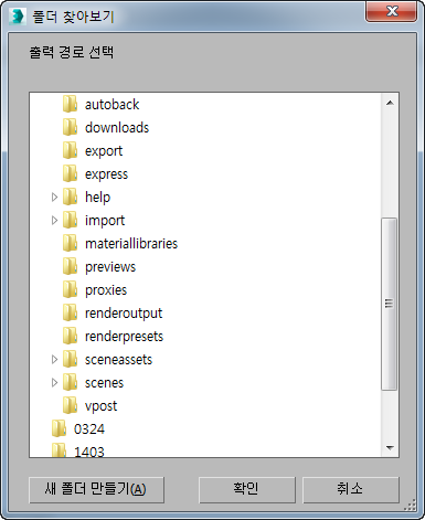

먼저 텍스트 필드를 클릭한 다음 키보드를 사용하여 경로를 변경할 수 있습니다. 편집된 경로 및 패턴을 적용하려면 경로 설정을 클릭합니다. 그러면 경로가 특성 변경으로 모든 현재 상태에 적용됩니다.
