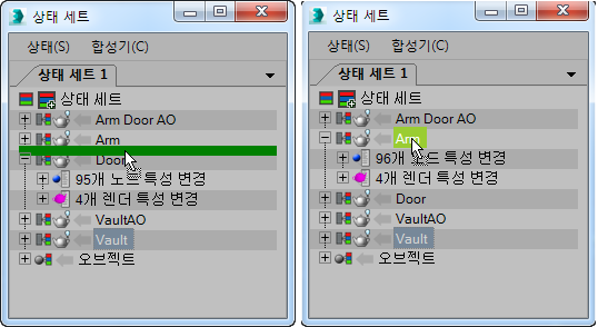

중첩된 상태 및 상태 이동
하위 상태를 상위 설정에 적용하여 상태를 중첩할 수 있습니다. 예를 들어 한 상태에서 오브젝트를 숨기고 다른 상태에서 렌더 해상도를 변경한 장면을 가정해 보겠습니다. 첫 번째 상태를 두 번째 상태 내에 중첩하면 첫 번째 상태는 오브젝트 숨기기와 렌더 해상도 변경이라는 두 작업을 모두 수행합니다.
다른 상태 내에 상태를 중첩하려면
  1. 중첩할 상태를 강조 표시합니다.
    주: 중첩할 상태를 강조 표시하려면 마우스를 클릭했다가 놓아야 합니다. 리스트의 상태 이름 위로 드래그하면 이름만 강조 표시됩니다.
  2. 강조 표시된 상태를 다른 상태에 드래그 앤 드롭하여 해당 상태 내에 중첩합니다.
  3. 팁: 유사한 방법을 사용하여 상태의 순서를 변경할 수 있습니다. 다른 상태의 맨 위가 아니라 다른 두 상태 사이에 상태를 드롭하면 됩니다.
상태를 이동하려면:

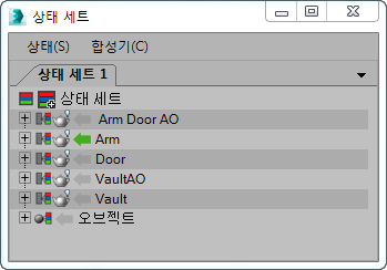

상태 활성화 토글
설정하면() 상태에 대해 기록된 특성이 적용됩니다. 또한 설정하면 리스트 항목에서 직접 또는 변경 사항을 기록하지 않고도 표준 3ds Max 컨트롤을 사용하여 기록된 기존 특성을 변경할 수 있습니다.
끄면 장면에서 전역 특성, 즉 상태에 기록되지 않고 적용된 특성만 사용합니다.
상태 활성화는 라디오 버튼 컨트롤 및 토글처럼 작동합니다. 한 번에 한 상태만 활성화할 수 있습니다. 다른 상태가 활성화된 상태에서 상태를 활성화하면 후자 상태가 비활성화됩니다. 모든 상태를 비활성화하고 전역 장면 설정으로 돌아가려면 활성 토글을 클릭합니다.
주: 활성 하위 상태(임의의 수준 깊이)가 있는 상태에 대한 상태 활성화 토글 기호는 단색의 회색 원()입니다.
기본적으로 상태가 활성화되어 있는 동안에는 항상 기록 중입니다.
